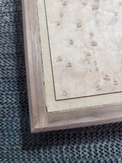

Gewoon frezen nadat het gefineerd is. Bij mijn kistje is geen enkel splintertje uitgebroken van het fineer.20240919_165856.jpg
De naad die je ziet naast het notenhout is van de groef in het mdf. Later is hier een inlaystrip in gelijmd.
