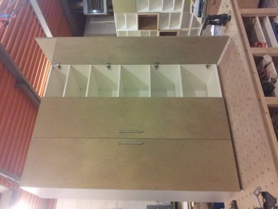

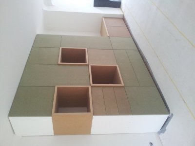

ik gebruik Humidax van Spanolux, die heeft de aanduiding "V313". DIt betreft idd de groene waterbestendige MDF.
heel erg fijn spul om mee te werken, zwaar, knetterhard, gelijkmatige persing over de hele dikte vd plaat waar bouwmarkt MDF zich kenmerkt door harde toplaag en Brinta in het midden.
Ik laat het bij een lokale meubelmakerij (dokter interieurbouw in barneveld) op stationwagenvriendelijk formaat zagen en zaag het thuis verder uit. Kijk maar eens op het industrieterrein in je buurt of pak google erbij en ga een middag bellen.
