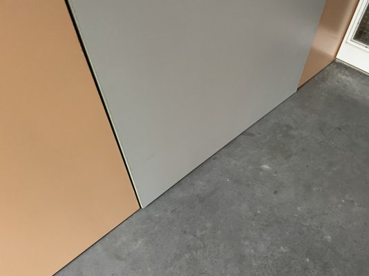

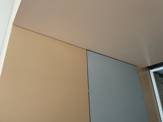

Hallo,
Ik heb een MDF deur gemaakt, een plaat van 18mm verlijmd met een plaat van 12mm met ertussen latten (rond om rond en met drie tussenschotten) ook van 12mm MDF om zo een totale deurdikte van 42mm te krijgen. Nu heb ik deze verlijmd op een niet volledig vlakke tafel waardoor er een speling van 2mm zit tussen het midden en de beide uiteinde, aan de andere kant dus een bolling. Krom verlijmd dus vrees ik. Als ik nu de deur in de scharnieren steek (2 stuks Argenta Invisble) steekt de deur boven en onder een beetje (1,5mm ongeveer) uit en in het midden bolt hij dus wat naar binnen toe. Zou het een oplossing kunnen zijn om naar 4 scharnieren te gaan om die mm's aan te trekken? Of is de enige echte oplossing een nieuwe deur maken en ervoor zorgen dat ik ze helemaal perfect recht verlijm? Zou je dan ook hetzelfde systeem aanhouden, voor de deurdikte zou ook 36mm met twee platen van 18mm op mekaar gelijmd, of geeft dat toch ook meer kans op kromtrekken?

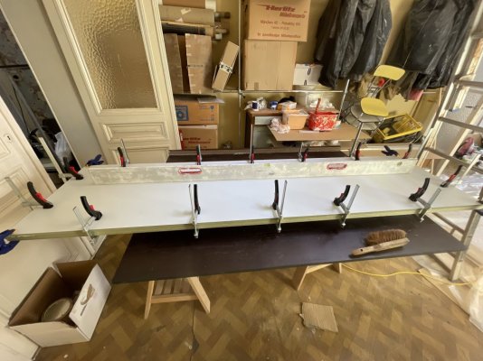

De deur zelf maken was een een beetje bedoeld als uitdaging en ook om ze mooi te kunnen integreren in de rest van een MDF constructie. Heb nu toch twee scharnieren bijgeplaatst, maar blijft toch een 2mm uitsteken aan de onderkant. Ga denk ik nog eens opnieuw proberen met een nieuwe hopelijke platte deur, ga denk ik met 3x12mm MDF proberen.
De scharnieren heb ik uitgefreesd met een freesmal van 247wood. Kan je doen met hun geleiderail of gewoon zelf uitmeten. Enige nadeel vind ik is dat hun sjabloon op 1,2mm van de rand terecht komt, zeker met die MDF is dat toch best fragiel naar mijn gevoel, een 3mm van de rand lijkt mij toch comfortabeler. Maar dus met hun systeem (een aanslagnok van voor bepaalde dikte) is het niet mogelijk dat aan te passen.

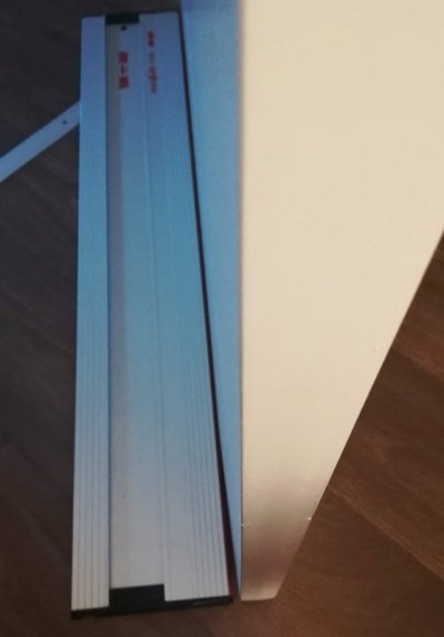

Met scharnieren trek je een kromme deur niet recht. De deur zal slecht open en dicht gaan.
Ik heb zoiets ook wel gehad. Zelf een deur gemaakt door 2 MDF platen van 18mm op elkaar te lijmen op vier schraagjes. Door het gewicht is het in het midden iets door gaan hangen. Was 10 jaar geleden een aardig leermoment :rolleyes: Ik gebruikte 4 normale scharnieren, waarbij de deur zeer slecht werkte (ook door het gewicht). Later vervangen door gekogellagerde. Ik heb een stukje van de deur afgeschaafd, om hem goed in de sponning aan te laten sluiten. Nu zie je er eigenlijk niets meer van.
Daarom had ik dus die constructie gemaakt met twee platen en aparte liggers tussendoor om het geheel meer stevigheid te geven en te beschermen tegen kromtrekken, maar dus helaas slecht uitgevoerd!

Het is 3x12mm geworden met in het midden een frame met tussen liggers. Dit maal rustend op een paar Alu latten verlijmd.
