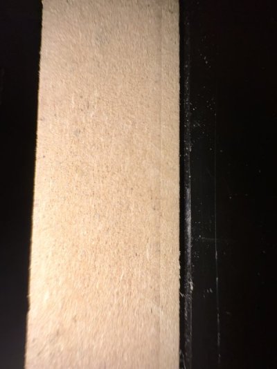

bij de Shaper zitten MDF "spoil boards" of opofferingsplankjes om te vermijden dat je bitje in het aluminium van de Workstation freest. Die boards zet je dan onder en voor je werkstuk. Standaard zijn deze hulpstukken 20mm dik en daar is de Workstation ook op ingesteld. Dit kan gemakkelijk opgelost worden door 18mm te kopen en 2mm op te vullen.
Maar waarom is in onze contreien vooral 18mm (en soms 22mm) te vinden maar geen 20mm. Is daar een reden voor ? (of heb ik slecht gezocht)
Dat is precies de oplossing die Shaper zelf ook gebruikt.
Geen idee waarom ze voor 20mm hebben gekozen.

Als je aan die 18mm gaat meten is dat ook niet erg vast hoor. Ik denk dat het wel lekker is dat je kunt (moet) stellen.

heb de stukjes MDF bekeken die bij mijn europees model zaten en waarempel, ook Shaper EU zat met hetzelfde probleem en die hebben dan maar een paar mm extra op 18mm MDF geplakt

Je zou eigenlijk iets dikkere stelschroefjes moeten hebben voor de europese markt. Je redt het net niet met die stelschroeven op 18mm.
