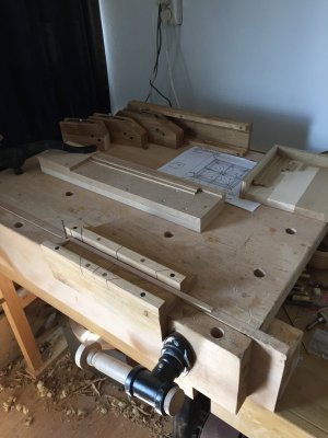

misschien kan je het een beetje als een moxon vise maken., ik had ook beperkte ruimte en je kan er een hoop kanten mee op ., schaaf en hak alles hier op tegenwoordig ;)
finetools heeft bijv mooie hardware hiervoor., of gewoon 2 werkbank spindels bij baptist e.d
ff snel oud plaatje vanmezelf ik heb een maatje van 80 x 60 cm
