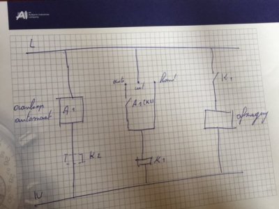

Wie kan mij helpen?
Ik heb een master slave switch en een nokkenschakelaar met hand/0/auto.
Maar hoe kan ik dit nou zo aansluiten dat met auto de master slave werkt en met hand alleen de stofafzuiging?
Ik weet wel een manier maar dan lijkt het mij zoals ik in gedachten heb dat de master slave dan ook stroom krijgt via de slave uitgang of is dat niet erg?
Groeten Frank

Hangt van het vermogen van de stofafzuiging en mono/driefasig. Indien mono en beperkt vermogen laat je de uitgang van de M/S via de stand 'auto' van de schakelaar gaan, en je overbrugt met het contact 'hand' de M/S in stand 'hand'. Indien driefasig, dient dit nog via een relais te lopen.
Als je er niet uit geraakt, zal ik nog een schema tekenen.

Bedankt voor je reactie.
Het moter vermogen van de afzuiging is 750 watt op 230 volt.
Zoals u zegt kan ik dan de afzuiging alleen laten draaien en met auto de zaag en automatisch de afzuiging?
Als het niet te veel moeite is, graag een schematje.
Al vast bedankt tot zover.
Groeten Frank

Kan nog niet echt veel vinden over die master/slave schakelaar over de werking en vooral het schema ervan, of je moet gaan meten welke contacten aan elkaar liggen de contacten die niet aan elkaar liggen kun je dan eventueel overbruggen met de schakelaar die je hebt maar wat dat met de schakeling doet geen idee. Als je niet weet waar je mee bezig bent zou ik dat zeker niet gaan doen.
Via google kwam ik op https://www.circuitsonline.net/forum/view/131720 daar staat getekend hoe het kan met een "simpele" dubbel polige schakelaar. Je overbrugt dan de slave schakeling.
Staat ook de opmerking nog in dat de totale belasting van die master/slave schakelaar 16 amp is? Master bv 12 amp dan hou je op de slavernij 4 amp over. Staat ook in de handleiding.
De schakelaar die je nu hebt is niet te gebruiken als je het gaat doen volgens de link.
Er is wel het een en ander te bedenken dat het wel kan met die schakelaar maar dan komen er relais bij en wordt het dus wat ingewikkelder.
