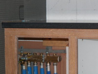

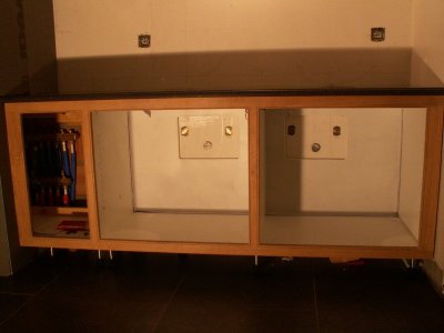

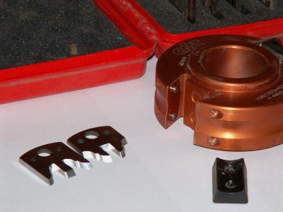

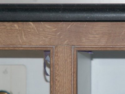

Mag ik hier nog wat bedenkingen / vragen bij?
Vooreerst: mijn ervaring is beperkt en ik doe dit alles behalve beroepsmatig. Dit lijkt me wel een leerrijk onderwerp.
Ik heb een 8tal jaar geleden een 2dehands machine van Casadei gekocht (topie + zaag + kleine oplegtafel / pennewagen). Het betreft een vrij massieve / zware machine met 3pk motorvermogen, een as van 50mm en een vast toerental van 6000 t/min. Is dit toerental geschikt voor dergelijke bewerking? Kan een dergelijk profiel met manuele doorvoer werkelijk in 1 bewerking uit een stijl gefreesd worden? Ik heb bij de bewerkingen met mijn machine (hoofdzakelijk keukendeurtjes, met een professionele frees met wegwerpmessen vergelijkbaar met de felder, maar dan van Elbé) altijd de indruk gehad dat de machine veel rustiger zijn werk deed bij kleine afnames en meerdere passages... Heb het eigenlijk nooit gedurfd om grotere profielen in 1 passage uit te halen.
De binnendeuren zijn toekomstmuziek, maar ik had gehoopt om een kleine reeks van 6 deuren te kunnen maken met een universele freeskop. Ik heb wel een freeskop waarbij de messen automatisch gesteld zijn: 2 borgpinnen pakken in de 2 kleine gaten van een mes, je hoeft niet te stellen met een schroef in het middenste gat. Zie foto. Wat wordt er bedoeld met de 'vrijloop' van de frees.
P.S. De diepte van de Felder en de universele frees zijn nagenoeg gelijk. Van de betere kwaliteit van de Felder en de uitgebreidere mogelijkheden moet je mij niet overtuigen. Voor mij persoonlijk zou het alleen leuker zijn om 900 euro te investeren in iets anders (domino ofzo) dan in een frezenset die ik waarschijnlijk 1 of 2 keer ga gebruiken...
Over de volgorde: ik heb deze volgorde al eerder gezien op het forum, en ben ervan overtuigd dat dit de normale manier van werken is, maar (dit kan een onnozele vraag zijn) waarom worden de stijlen eerst op lengte gezaagd en de pennen eerst gemaakt en dan pas geprofileerd? Waarom werkt dit beter / handiger?
Ik heb bij mijn huidige werk (badkamerkast, een 'beaded face frame' zoals men dit in de Angelsaksisch landen tracht te noemen, zou niet weten hoe het hier noemt) omgekeerd gewerkt. Kast in wording bijgevoegd op foto. Het betreft hier echter geen profiel - contraprofiel, maar klassieke verstekken die met een beitel tegen een 45° malletje afgestoken zijn. Ik heb daarbij niet echt problemen ondervonden. Ik heb eerst mijn hout geprofileerd. Daarna op lengte gezaagd en daarna de verstekken uitgestoken in het profiel. Daarna gaten geboord met de langgatboor in stijlen en regels en dan de boel in elkaar gelijmd met losse pennen. Cfr. Foto. Mijn redenering was dat het freeswerk van de profielen en het uitsteken van de verstekken het meest tricky was, en wou pas tijd stoppen in de losse penverbindingen als dit gelukt was.
Nog een laatste onnozele vraag. Wat betreft de pen in combinatie met profiel & conterprofiel. Ik ben overtuigd van de noodzaak hiervan bij een binnendeur. Wordt dit in de klassieke kwalitatieve schrijnwerkerij ook gedaan voor kastdeuren / keukendeurtjes? Ik heb voor mijn keukendeuren gewoon het profiel & cotraprofiel gebruikt zonder bijkomende verbinding (dus het pennetje van 15 mm van de contraprofielfrees). Is dit voldoende voor dergelijke projecten?

Oef, dat zijn een hele hoop vragen. Ik zal alles punt per punt proberen beantwoorden.
- de machine: eerst een HEEL belangrijk punt, als ik lees dat de machine op de freesas maar één snelheid heeft, namelijk 6000tr/min, terwijl de freeskop op de foto maar max 4800tr/min mag draaien dan zit je dus met een groot probleem. Ga je namelijk deze freeskop op een hoger toerental gebruiken dan zit je in de gevarenzone!!!!!! Niet (meer) doen. Stalen freesblokken zijn doorgaans geschikt voor hogere toerentallen dan alu. exemplaren, altijd controleren voor het kopen van die dingen.
Het verbaast mij wel dat de freesas maar één snelheid heeft, meestal zijn hier drie keuzemogelijkheden ( ongeveer 4500 - 6000 - 8000tr/min)
Op zich is 6000tr/min een prima snelheid om te frezen mits je geschikte frezen hebt. Sommige bewerkingen doe ik zelfs op 9000tr/min. Hoe hoger het toerental hoe kleiner de machineslag en dus een mooier freesbeeld terwijl je toch een vlotte doorvoer hebt ( in m/min)
- Het is normaal dat een machine veel rustiger klinkt bij een kleine afname dan bij groter(e) afnames, maar een motor van 3pk kan makkelijk een sponning frezen van 30mm hoog op 15 à 20mm diep in één afname:D
- Vrijloop: in dit geval wil het zeggen dat de boven- en onderkant van de messen een schuin geslepen vlak hebben, en dus ook een snijkant vormen. Bij veel van die messen zijn deze kanten gewoon recht, en dat verbrand bijna direct hout en mes.
- de volgorde van bewerkingen: bij P&C worden de REGELS eerst van lengte gezaagd alvorens te kunnen contraprofileren, de stijlen worden pas van lengte gezaagd als de hele zaak in elkaar gelijmd zit.
- Waarom eerst boren en pennen slaan alvorens te frezen: Stel je gaat een profiel frezen met de getoonde messen, dus langs beide zijden een profilering met in de midden een groef. Als deze profilering eraan getrokken is kan je heel moeilijk de gaten afschrijven, het is heel lastig boren, dat gaat gepaard met heel wat afsplintering van het profiel, etc.
Het is veel eenvoudiger om eerst de gaten af te schrijven, je hebt de hele dikte van het hout nog ter beschikking, het is makkelijker om de gaten te boren omdat de boor start op een plat vlak, en doordat het hout nog mooi rechthoekig van doorsnede is ook makkelijker om het hout aan te leggen tegen de rand op de boortafel. Er zijn alleen maar voordelen aan deze manier van werken.
Bij een kleine profilering waarbij er nog een plat blijft staan na het freeswerk is het inderdaad mogelijk om zonder al te veel problemen omgekeerd te werken. Maar ik zou toch adviseren om de "wetmatigheden" van het vak te volgen, daar schuilt honderden jaren ervaring achter.
- P&C met een "echte pen": dit is de klassieke manier van werken:D Deze is niet beter of slechter dan een valse pen, of deuvels bij (binnen) deuren. Qua sterkte van de verbinding maakt het niet veel uit. Alhoewel DE sterkste verbinding bij P&C binnendeuren drevelen is:p Praktisch elke massieve binnendeur word in de professionele wereld gedreveld. (drevels van 14 à 16mm diameter)
Voor kasten is een klassieke pen en gat verbinding enkel nodig als je geen P&C tot je beschikking hebt, alle profielen moeten dan in verstek gestoken worden. Meestal gebruik ik hier tegenwoordig een Domino voor, dat werkt even goed, tenzij door de aard van de profilering een spatpen nodig is, dan ontsnap je niet aan de klassieke penverbinding.
Bij diepe profileringen van 15 à 20 mm met paneel ertussen is er zelfs geen extra verbinding nodig, dan is de lijmverbinding tussen P&C sterk genoeg om het zaakje bijeen te houden.
Voila, dat zou alles wat moeten verduidelijken.
Ps: kijk nog eens goed naar je freesmachine en dan specifiek naar de toerentallen, ik kan bijna niet aannemen dat er maar één snelheid beschikbaar is, dat ben ik nog nooit tegengekomen. Casadei is tenslotte toch een semi-professionele machine.
Ps II: mooi werk overigens, proficiat.

Vooreerst bedankt voor de goede uitleg en het compliment.
De foto van de freeskop is misschien misleidend, deze was enkel bedoeld om de sleuf met borgpennetjes voor de profielmessen te tonen. Achter de n 4800 komt een koppelteken met daarachter het maximumtoerental (ik dacht 7000 of 8000 ofzo). In elk geval de freeskop mag aan 6000 toeren draaien.

Nog een laatste klein vraagje over de verbindingen... Is een verbinding met P&C in combinatie met een pen an sich degelijker / sterker / beter bestand tegen werking dan een verbinding met klassieke of losse pen + uitgestoken verstekken, of gaat het louter om de eenvoud en de tijdswinst bij het vervaardigen?
Heel erg hartelijk bedankt voor de antwoorden!!
tuoh
Wat je laatste vraagje betreft, qua sterkte is er geen waarneembaar verschil tussen beide uitvoeringen, de voornaamste reden is inderdaad tijdwinst en eenvoud van bewerking.
