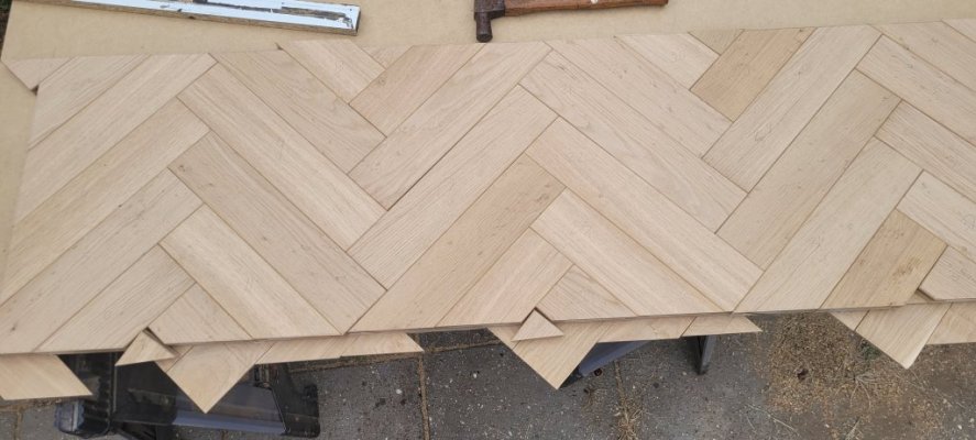

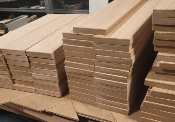

Dit was inderdaad mijn gedachtegang, ook met het schaven na verlijmen en het resultaat mag er wezen!
Uiteindelijk mdf gekozen (12mm) en beide kanten verlijmd met 3mm. Vervolgens met een fasefrees een kantje aan gemaakt en met een groeffrees rondom een groef van 6 mm gemaakt. Hierin een losse strook mdf van 6 mm gelijmd om de verbinding tussen de plankjes te maken.
Dankjewel voor het meedenken!

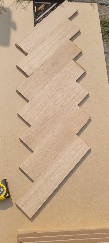

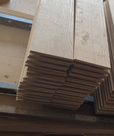

Dat foto's maken moet ik ook iets meer doen, dus heb niet gek veel in kaart.
1ste foto:
Na verlijmen en op de juist dikte geschaafd.
2de foto:
Na verlijmen en schaven zonder groef.
3de foto:
Na het frezen van de groef.
En inderdaad een tand/mes & groef verbinding met een losse mes. Om het mezelf makkelijk te maken, gezien ik alleen een bovenfrees gebruik en geen tafel, heb ik stroken van mdf (6mm dikte) gezaagd om te fungeren als mes. Tijdens het verlijmen aan de achterzijde pinnetjes geschoten om het op zijn plaats te houden.
Volgende stap is het schuren, lakken en dan verlijmen in de notenhouten ombouw.
