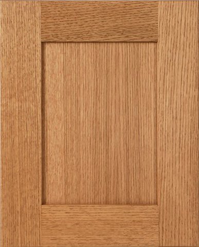

als het een middenpaneel met kader is, dan zou ik dunner gaan
ik maak zelfs panelen van amper 8 mm dik

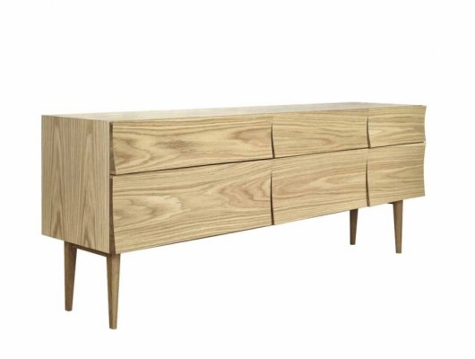

Die zie je enkel goed vanuit bepaalde hoeken/lichtinvallen, en ik merk dat niet iedereen daar een even grote fan van is. (ik persoonlijk wel..)
In het algemeen zie ik de meeste voorkeuren toch naar dergelijk uitzicht gaan:

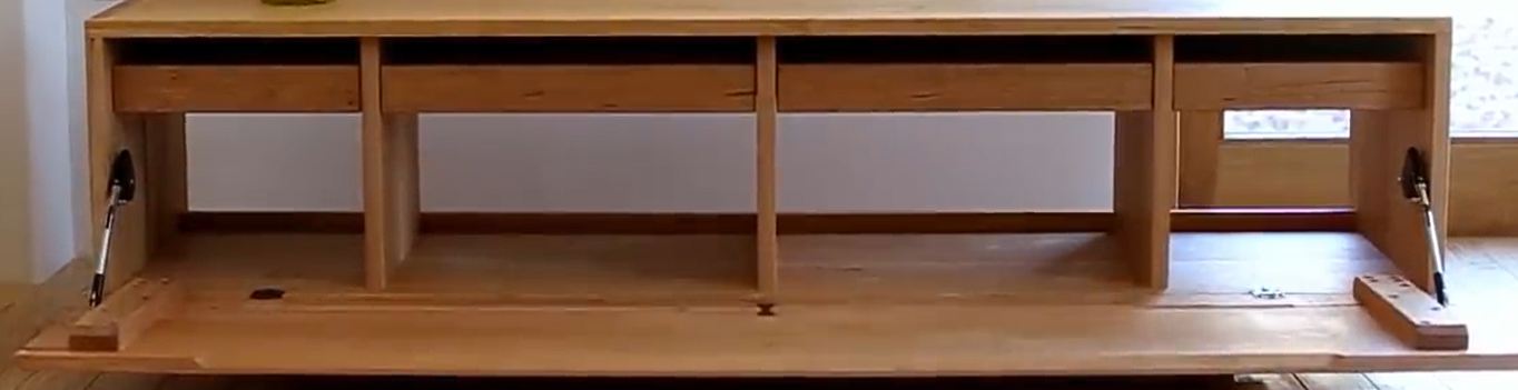

Zou een extra versteviging links en rechts aan de binnenkant zoals in deze foto aangeduid, een oplossing zijn? Afgezien of je dat dan mooi of niet mooi vind.
GH1
8 aug 2017
1.181
215
Breda en omstreken
Dan is het misschien toch beter om smallere planken te nemen en voor 4 x 90mm te gaan om een volle valdeur van 360mm breed te krijgen. Per slot van rekening kan er weinig of niets gedaan worden om kromtrekken tegen te gaan. In mijn vroegere projecten werden het tafelblad en de bovenste meubelbladen via blokjes en groeven in de regels bevestigd en daar zie je na verschillende jaren nog niks van kromtrekken.
Bekijk bijlage 97103
Met massief hout ontkom je gewoon niet aan enige werking......
Gebruik hout wat voldoende droog is en op hetzelfde niveau als de ruimte waar het in gaat komen. Dan niet te brede planken, liefst goed gezaagd en mogelijk wat maatregelen zoals hier boven. Maar het blijft massief hout.
