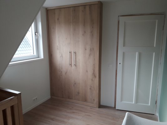

Ik heb vorig jaar deuren gemaakt van 220 hoog en 60 breed. Het moest eikenhout worden van de leidinggevende. Ik heb het eerst van massief 18mm eiken gemaakt, maar dat trok meteen al zo krom als een hoepel. Ik heb ze daarna van 12mm mdf gemaakt met op beide kanten een 3mm dikke eiken fineerlaag. En het is nog zo recht als wat.
Wel belangrijk om beide kanten hetzelfde te behandelen. Qua hout en afwerking. Anders krijg je alsnog kromme deuren!
