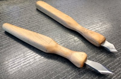

Onlangs had ik een stuk eiken hout vanuit mijn werk meegenomen om het schaven op te oefenen.
Maar ja.. om daar nou alleen maar op te schaven
Uiteindelijk waren 2 kanten dus ook haaks en recht geschaaft (whoehoe ) uiteindelijk dus stuk afgezaagd voor de twee markeermessen.
De mes zelf is gemaakt uit de beitel een hele cheapie cheapie schaaf.. (zo'n schaaf gemaakt uit een stuk gevouwen stalen plaat )
Anyhow zo zijn ze geworden
De bovenste (met het korte mesje) is de eerste die gemaakt is. De tweede is naar mijn gevoel vrij goed gelukt. (er zijn uiteraard nog wel verbeter punten.. zoals dat streepje weghalen
Nog wel een aantal vraagjes.
Ik heb de mesjes bevestigd door het pen gedeelte eerst doormidden te zagen en dan met het mesje weer te verlijmen.
Is het normaal dat je de lijn altijd blijft zien?
Ik heb de mesjes afgewerkt met gekookte lijnzaad olie. Maar moet je voor het behandelen met Olie het hout nog schoonmaken met bepaald spul of is op schuren tot 240/400 genoeg?
