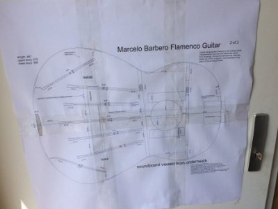

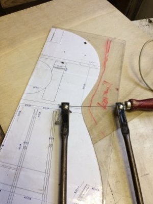

De bouw start met een geschikte tekening. Ik heb gekozen voor een model van Barbero, omdat ik het een elegant ontwerp vind en het een licht opgebouwd model is.

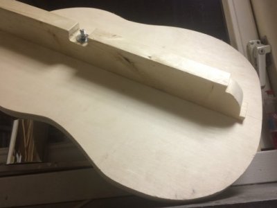

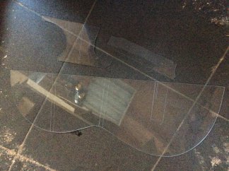

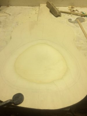

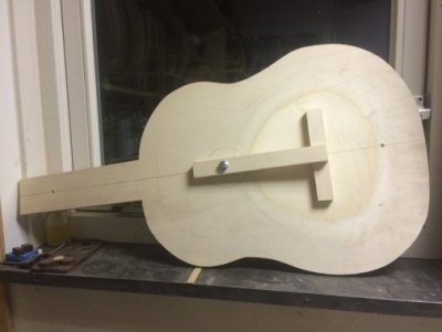

De tweede stap is de solera. De solera is een mal/werkbladen waarop de gitaar gebouwd wordt. Daarin zit een kuil, om de ronding van het bovenblad mogelijk te maken.

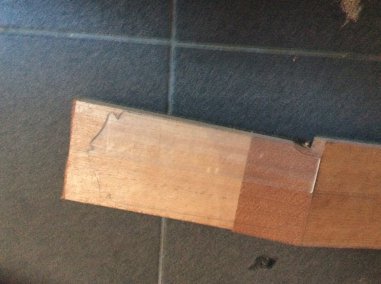

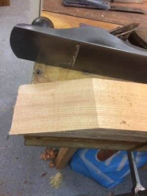

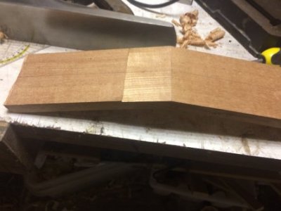

De hals is van cederela. Eerst het blok 19 mm dik geschaafd en vervolgens de scarfjoint voor de kop op 14 graden gezaagd. Lijmvlakken weer vlakken en de hals taps geschaafd, zodat deze van 19mm naar 17mm verloopt. De scarfjoint gelijmd en gestart met vorm van de kop.

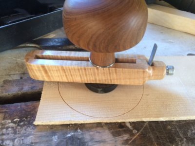

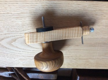

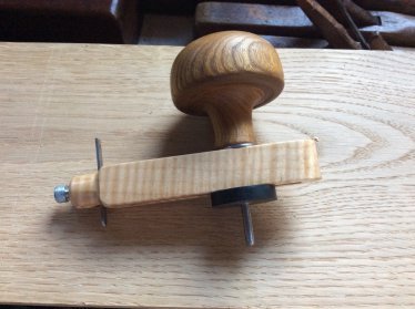

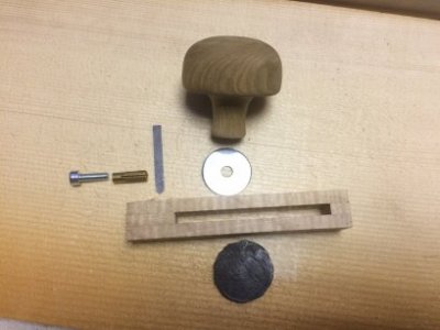

Het rozet frees ik altijd met de machine. Dat moet nu ook met de hand. Dus een circelsnijder ontworpen en gemaakt. Hij moet alleen nog geslepen worden.
de romp is van gevlamd esdoorn, de knop is goudenregen en de draaischijf van ebben.

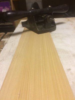

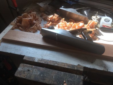

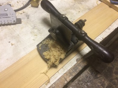

Met het schaven dan de zijkanten had ik heel veel tear out. Ook met de draad mee. Op aanraden van Jan van Cappelle (hij begeleidt mij voor een deel bij deze bouw) een Stanley 12 1/2 schraapschaaf gekocht bij Ducotools. Gisteren is het gelukt de schaaf te scherpen en ben heel blij met het resultaat. Heel strak en vlak.
De zijkanten en de achterkant van de gitaar zijn van cypres.
Spiegelglad Hedge, een schraapstaal is m.i. vaak een ondergewaardeerd stuk gereedschap, als je een stuk hout met veel kruisdraad hebt, dan kun je met een schraapstaal het heel goed mooi glad krijgen.

Idd lijkt het erop dat de schraapschaaf onder gewaardeerd is. Ik moet eerlijk bekennen dat ik tot nu toe het gemak ook niet kende. Maar nu wil ik niet meer zonder.
Gaaf Erik dat je je eigen gitaar hebt laten bouwen. Dan kun je een deel van je eigen ideeen laten verwerken in je instrument.
Het ruikt trouwens lekker in het atelier. Cypers is fijn hout om mee te werken en geeft een heerlijke geur af.

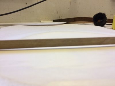

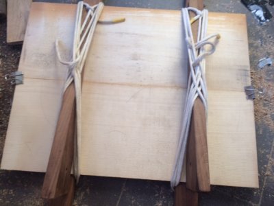

Het bovenblad verlijmt met beenderlijm en met touwen geklemd.

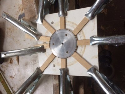

De cirkelsnijder geslepen en getest. Heel tevreden over het resultaat :)

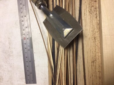

En een begin gemaakt met het rozet. Dit is de sier rand die om het klankgat komt.

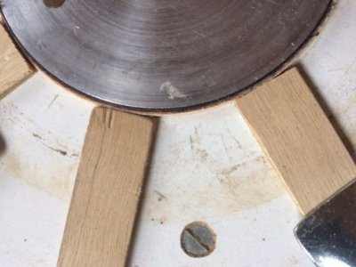

Deze wordt gemaakt van fineer. Gestart met het zagen van stroken van ongeveer 2 mm. De eerste 6 stroken heb ik nu verlijmd om de mal.
Mooi om te zien hoe je eigen gereedschap (mooie cirkelsnijder) en hulpmiddelen maakt, er is m.i. ook niets mooier als met zelf gemaakt gereedschap werken of met hulpmiddelen die voldoen.

Zelf jigs en gereedschappen maken vind ik net zo leuk, als het houtbewerken zelf. Ik heb vrij veel jigs voor gitaarbouw voor de bovenfrees. Nu weer nieuwe jigs maken voor handgereedschappen. Grappige is dat ze steeds eenvoudiger worden. De volgende jig wordt een lijmpers voor fineer.
