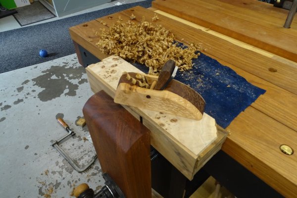

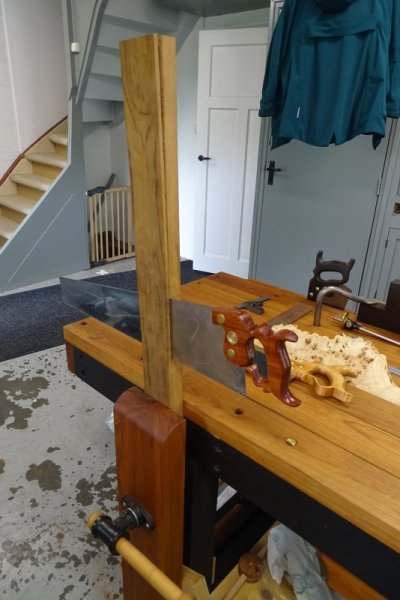

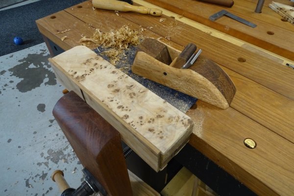

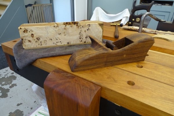

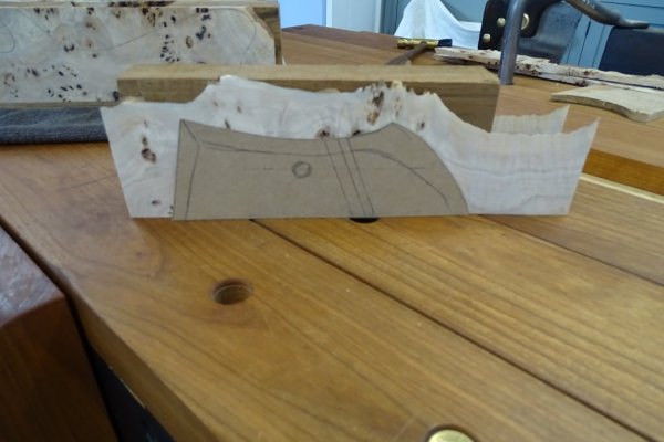

Ben begonnen aan een nieuw schaafje,wordt weer een iets ander model bij het handvat.
Heb eerst een strip gezaagd van een balkje ovangkol,dit wordt de zool.
Vlak en haaks gemaakt met de handschaaf.veel kruisdraad dus de 55 gr.gepakt(en 60 gr.)

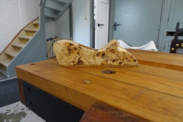

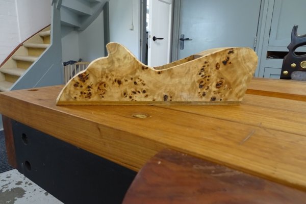

Binnenwerk op dikte geschaafd en in model gezaagd en met de rasp afgewerkt.
Mondopening in de zool gemaakt en gelijmd.
Heb de oogjes in het mappa burl gevuld met houtskool en met dunne ca lijm gevuld.( naar een idee van jaap of wim,weet het niet meer):confused:
Had het al even nat gemaakt en steekt mooi af.
Nu gaat het raspen weer beginnen om alles in model te krijgen.(meeste zaag ik weg met een japanse zaag)
Heb nog een paar stukjes hout over en ga daar een klein schraapschaafje van maken.
Wordt vervolgd.

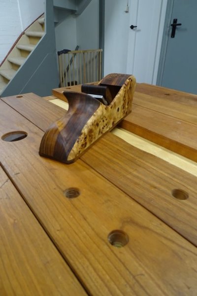

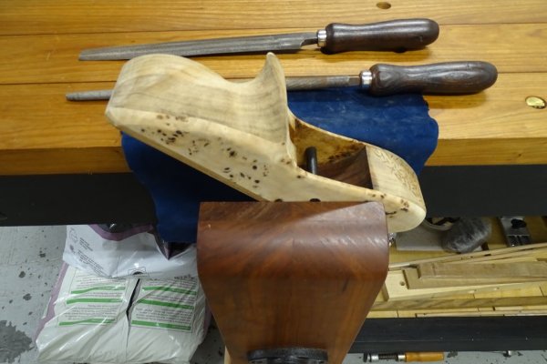

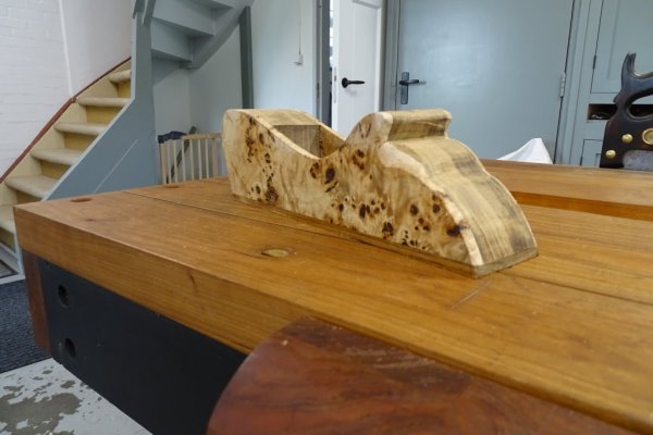

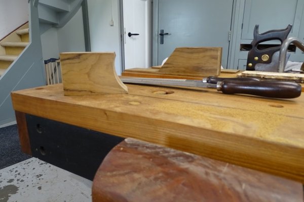

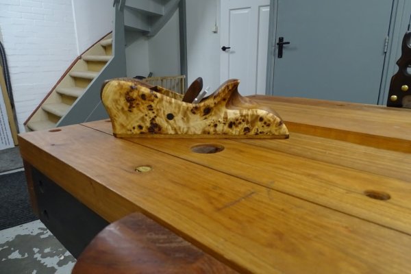

Heb vandaag nog wat kunnen raspen en vijlen.
Model wordt al wat zichtbaar.
Wordt een iets ander model dan dat ik gewend ben.

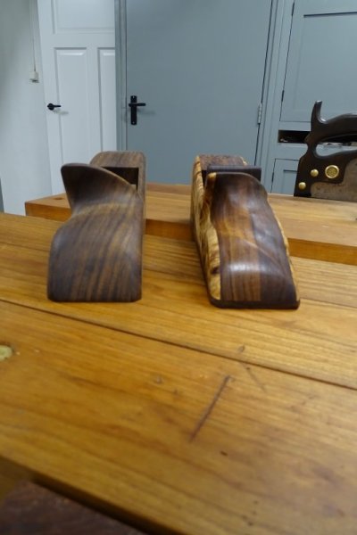

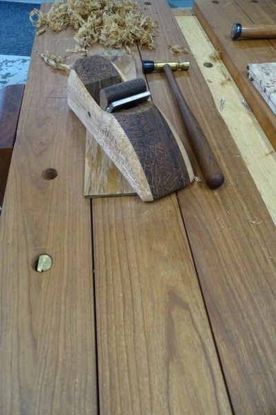

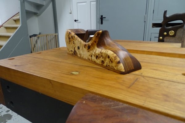

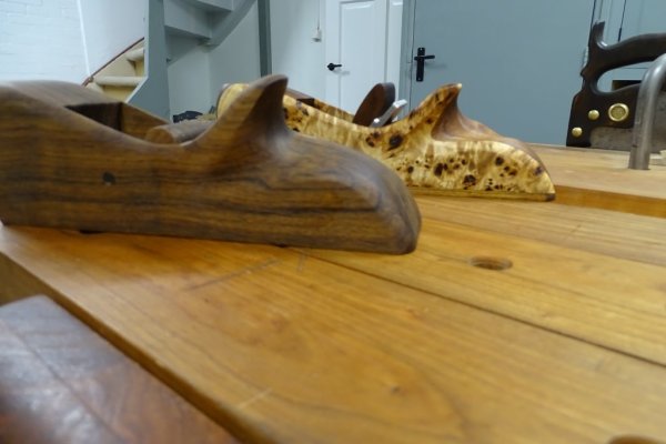

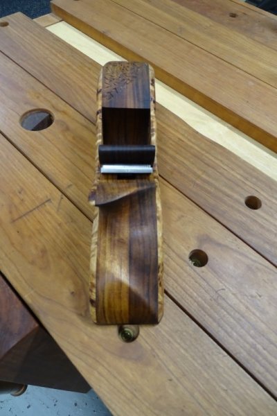

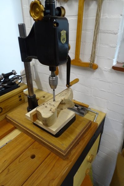

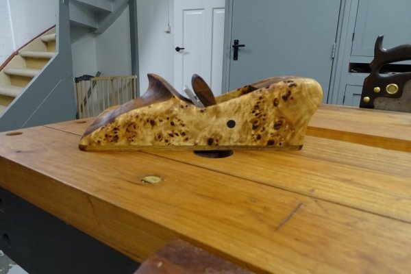

Laatste puntjes op de i gezet.
Heb mijn schaafje in model gebracht en met
een forstner bitje in de boorstandaard een
gaatje geboord voor een houten pennetje.
Daarna voor de eerste keer in de olie gezet.
Heb even een ander model er bij gezet en hier
kun je goed zien dat de vorm wat anders is.
Voelt veel beter nu.
