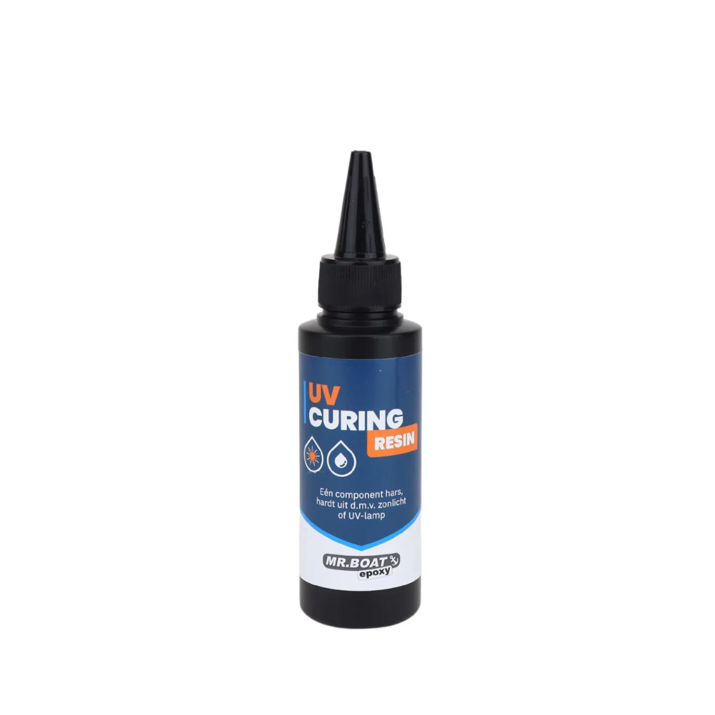

Voor dit soort kleine klusjes gebruik ik UV uithardende hars. Een paar druppeltjes, UV lampje er een 10 sec. op en klaar. De hars laat zich ook goed kleuren. Er is ook een groot skala aan UV uithardende nagellak in allerlei kleuren en met glitters etc.
Dit is een link naar de hars
en een lampje
Het werkt erg handig en je maakt niet te veel aan. Bij epoxy is het ook moeilijker om bij kleine hoeveelheden de verhouding tussen de componenten goed te krijgen.
Niet veel kleurstof gebruiken, want dan dringt het UV licht er niet goed in door. Je kunt ook het gaatje vullen met een beetje verf en dan afdekken met deze hars. Echt heel leuk spul en een prikkel voor de creativiteit.

Heb 2 links bij Amazon gegeven, bij Mr Boat heb ik de UV resin ook wel eens gekocht.
