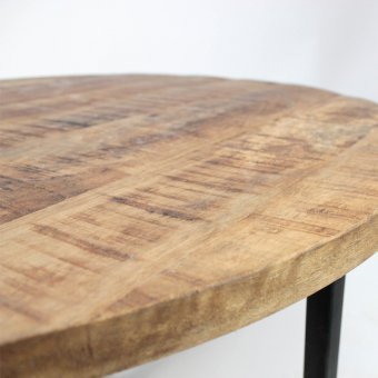

Leuk om te weten. Dank voor je reactie en info. In principe wat er wel gebeurd is, dat Mango hout een fancy benaming heeft in de meubelindustrie. En er eigenlijk een soort "goedkoop" hout wordt gebruikt. Jij of iemand anders toevallig een idee, hoe ik dit qua looks zo dichtbij mogelijk kan realiseren (zie afbeelding)?

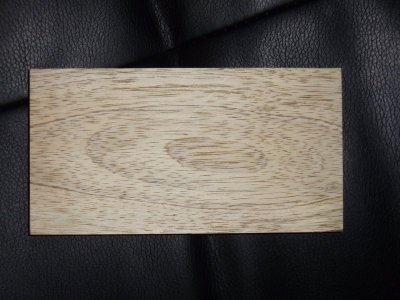

Nog even in mijn houtmonsters gekeken en hier een foto van "Mango" (Mangifera indica) (dit stuk hout is afkomstig uit Birma)
