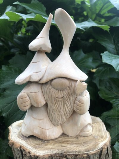

Afgelopen week een exemplaar van Woodcarving Illutrated gekocht, waar dit manneke in stond.
Ik vond het een grappig ding en heb er zelf dus eentje nagemaakt van lindenhout, alleen weet ik nog niet hoe ik hem afwerken zal. Het origineel is gekleurd, maar zelf hou ik meer van olie of was.
Maar goed, bij deze het resultaat. en een plaatje van het origineel.

Leuk ding. Je kunt ook gekleurde olie nemen, dan zit je zeker goed!
Ik zal eens zoeken, is daar een bepaald merk in gespecialiseerd? Of kun je olie zelf kleuren?
Meestal gebruik ik Danish Oil of gekookte lijnolie, volgens mij kleurt die Doug Linker dude zijn olie zelf.

Je kunt olie zelf kleuren, met pigmenten voor olieverf. En als je bepaalde kleuren zoekt, zijn er voor vloeren veel gekleurde oliesoorten in bruintinten, zwart of grijs. Geel dan weer wat minder, geloof ik ;)
O cool, ik zal straks eens googelen. Bedankt

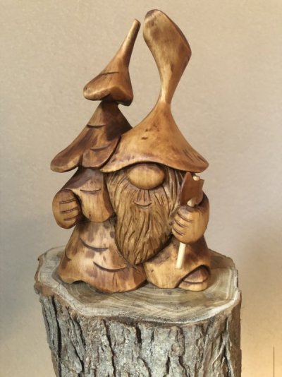

Prachtig geworden, ben benieuwd naar het reslutaat na behandeling met gekleurde lijnolie .
Dat is hem met een laagje gekleurde lijnolie. Ik ben er happy mee zo hij is; ik hou zelf niet van super glad of gelikt. En voor mij wederom de bevestiging dat ik niets heb met verf..... prima zo. Misschien nog een lik boenwas maar dat is het dan wel.

Knap gemaakt, heb je dat nou alleen van wat aanzichten uit het tijdschrift gedaan? Wow
In het tijdschrift staat een schets van het vooraanzicht en verder wat fotootjes met uitleg over wat de bedoeling is. Al met al best duidelijk wat je moet doen.
De schets heb ik gescand en geprint en met een carbonpapiertje op het hout gezet. Toen het silhouet ruwweg uitgezaagd en gaan snijden.
Handvaardigheid, tijd en zin doen de rest voor je....
Persoonlijk vind ik dat je het hout altijd moet terug kunnen zien in het eind resultaat, maar soms kan het kleuren van het hout ook mooi zijn.
