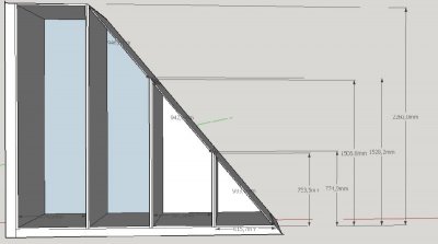

Ik moet een wandkast onder schuin dak maken.
Waarvan de zijde aan de bovenkant een graden hebben van 49,9.

Tekening van de kast

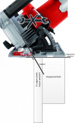

Gaat niet, want de andere kant is dus de kopse kant...
Wat je moet doen is de plaat recht op lengte zagen, dan een balkje plat tegen de zijkant aan klemmen waar je de zaag op de bovenkant onder de juiste hoek ingesteld eroverheen moet halen.
Ik heb dit al eens eerder beschreven met tekening maar kan m zo snel niet vinden.

Je zal je geleiderail moeten uitvullen, vanaf de andere kant zagen werkt niet, zoals eerder geschreven dan moet je vanaf de kopse kant zagen, teken maar uit.

Waarom een verstelbare wig? Als je er 1 van bijv. 15 graden maakt kan je de rest weer verstellen met de zaag. 49-15 wordt dan 34 graden instellen op de zaag.
Door een paar zeskantbouten van de juiste maat op tactische plaatsen in de wig te schroeven kan je de wig in het van onderen bereikbare T-slot van de liniaal schuiven, dan kan de liniaal niet van de wig afschuiven.
En door een paar meter rubberstrip van Festool onder de wig te plakken verschuift deze ook niet.
