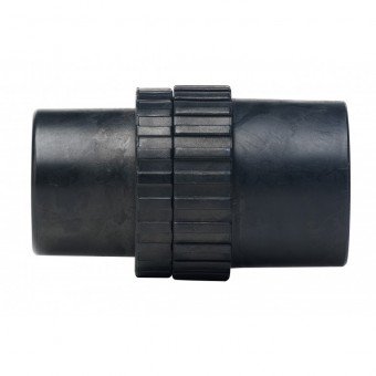

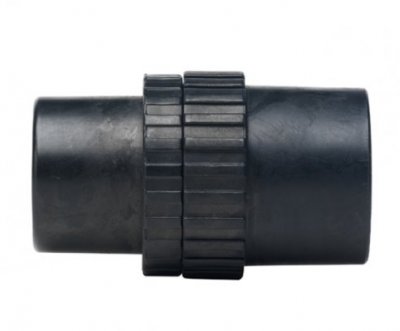

Het 'probleem' is dat ik voor mijn stofzuiger alleen een 36mm (grijze in afbeelding) en een 27 mm (zwarte in afbeelding) aansluitslang heb. De Oneida dust deputy heeft aansluitstukken van 49-51mm. De uitgang van de stofzuiger heeft een 56,5mm ingang, waarbij een 36 mm slang middels de volgende adapter kan worden aangesloten, waarbij het bredere deel in de stofzuiger gaat:
De slang zit dan in het smalle deel van de adapter gedraaid. De buitenmaat van dit smallere deel is 51mm. Ik vermoed dat ik een slang van 50 mm, evt. met wat warm maken en een slangenklem, hier wel op ga krijgen en dan aan de dust deputy kan aansluiten. Tot zo ver volgens mij nog geen problemen.

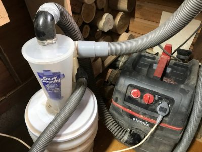

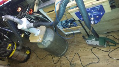

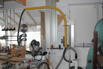

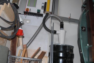

je benadert het verkeerd, neem een 45 graden binnen buiten bocht en maak die pas(eventueel met ducktape/verwarmen) in de stofzuiger zelf, dan houd je de koppeling voor je slangen over, neem daarvoor een 50m m mofen zet daar idt koppelstuk in, dan zet je dat op je cycloon en je kan direct je slangen aansluiten.
Tussen de Cycloon en stofzuiger kun je bv een 50 mm slang of een 60mm gebruiken, zo heb ik het gedaan:

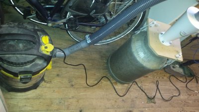

aarding heb ik wel gebruikt door gewoon een stuk eletradraad om de slang heel te wikkelen en dat op stukken kaal te maken en op aarde aan te sluiten. Het korte stuk tussen stofzuiger en cycloon heb ik nog noit iets van statische electriciteit op gemerkt, alleen op de slang naar de machine toe.
Als je goed op de 2de foto kijkt zie je die blauwe draad zitten.

Zojuist bij Wildkamp geweest om te kijken naar geschikte pvc moffen om het geheel aan te sluiten. Van de stofzuiger naar de dust deputy was snel opgelost:
Het is echter niet gelukt om de dust deputy aan te sluiten op de origine slangadapter van Makita die de stofzuiger ingaat:
Nogmaals de rechterzijde van de slangadapter moet via een mof aangesloten worden op de dust deputy. Het probleem is dat de PVC maten afwijken van de maat van de slangadapter. Ik heb zojuist bij Makita op de site gekeken of er slangadapters bestaan die naar de PVC maten configureert (zie: https://www.makita.nl/accessoires/s...s/accessoires-voor-stofzuigers/slangadapters/), maar helaas.
@ Fantic: Hoe heb jij het precies opgelost? Zoals ik het op de afbeelding kan zien gebruik je twee verschillende verloopstukken om je originele slang aan de dust deputy aan te sluiten. De man bij Wildkamp had echter geen idee welke verloopstukken dat zijn en kon mij niet verder helpen.
Graag nogmaals jullie advies! Bij voorbaat dank!

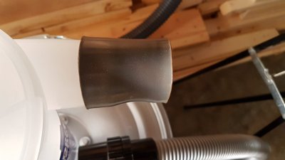

voor die adapter aan de Oneida gebrui je een 50mm Buiten Buiten mof, dan pak je een verfafbdrander en stook je hem voorzichtig warm, en zet je hem op de adapter en maakt hem pas. Zelfde doe je met de cycloon kant, hooguit 10 minuten werk en kosten 2-3 euro voor een mof als tie duur is.

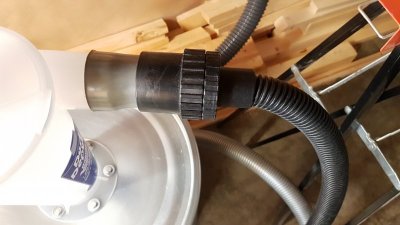

Hierbij een aantal fotootjes van mijn geknutsel tot nu toe.

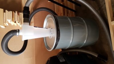

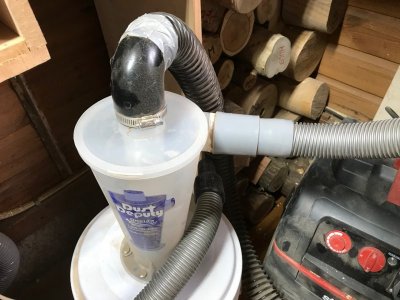

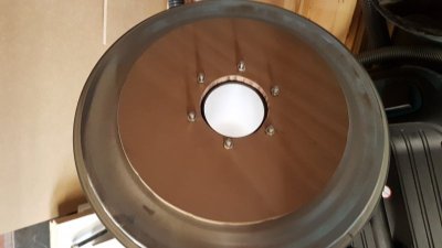

Ik heb een ijzeren dekselvat gekocht van 60L bij https://www.vatenonline.nl/, zoals meerderen dat hier op het forum hebben gedaan. De deksel sluit luchtdicht. De dunne deksel vond ik wat blikkerig dus heb dit aan de onderkant verstevigd met een stuk multiplex

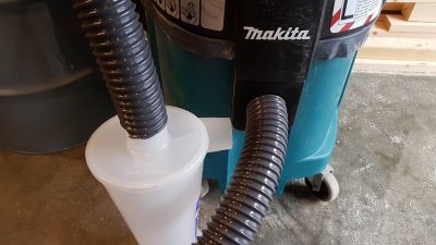

Om zowel de 36mm (zie de eerste afbeelding) en de 27mm slang (zie hieronder) aan de machines aan te kunnen sluiten, heb ik een 50 mm pvc pijp genomen, deze op maat gemaakt met een heteluchtpistool en een wijnfles (deze heb ik overigens niet leeggedronken voordat ik met de klus begon ;)), zoals door Fantic is geadviseerd. De slangenadapter die normaal de stofzuiger in gaat, hang ik nu aan de dust deputy.
Hieronder een afbeelding van het verbindingsstuk dat ik heb geknutseld.
Het was, zoals vele al gezegd hebben, een kunstje van niets maar ik had het nog nooit eerder gedaan. Het heeft bij mij dan ook geen 10 min geduurd (maar iets langer :eek:).
