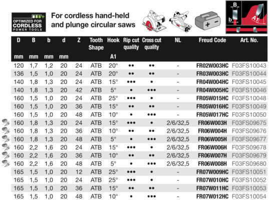

Ik heb ook een DSP600 en een paar maand geleden een blad gezocht met dezelfde afmetingen als het originele Makita blad (zodat ik kan wisselen zonder de antisplinterstrip opnieuw in te zagen en verder kan tijdens een slijpbeurt).
het is een Freud FR07W011HC geworden
In dezelfde maat is er 12, 24, 36 of 48 tanden.
De mijne komt van
Was toen ~40€ excl.
Kan niet zeggen dat het beter of slechter dan het originele van Makita is.
Bij CMT vond ik niet direct iets met dezelfde specs maar daar heb ik niet hard naar gezocht gezien Freud mijn go-to merk is voor zaagbladen.

die ecotools thin line (prof of industrial) hebben dezelfde maat als de originele Makita accu zaagbladen, ttz het verschil tussen tandbreedte en bladdikte is gelijk, dus prima met dezelfde antisplinterstrip te gebruiken.
@twdi, ik was blijkbaar niet goed wakker, zie nu dat je de bedrade versie hebt. dan ben je niet veel met de typenrs hierboven.
hier de relevante cataloguspagina’s:
in D/d 165/20mm heeft Freud: B/b 1,45/1,0 (accu) 1,7/1,3 (beiden), 2,4/1,6 (bedraad).
je vindt ze ook allemaal op de merlier link hierboven.
