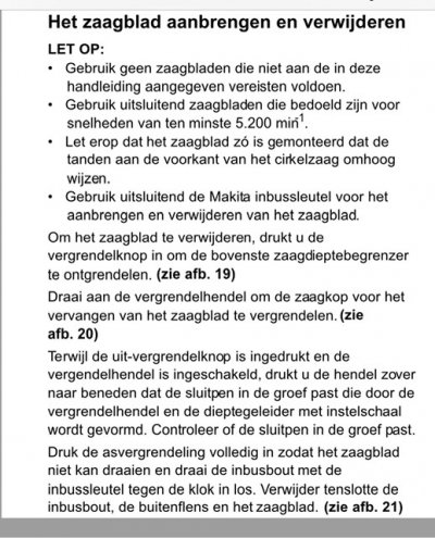

Volgens mij is dat hier niet het geval. Heb dat ook geprobeerd in de hoop hem die kant op in ieder geval in beweging te krijgen. Maar in de handleiding staat ook dat je tegen de klok in moet draaien.
