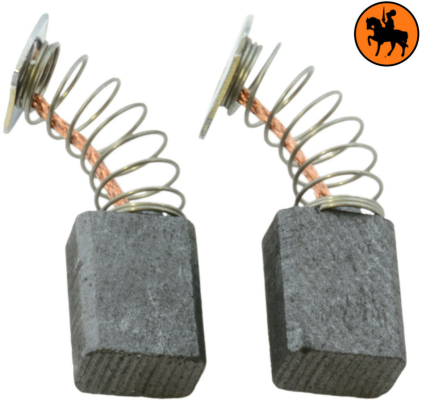

Mijn bovenfrees heb ik vrij zwaar laten weren. Hierbij gingen de koolborstels vonken en de motor onregelmatig lopen gecombineerd met een vervelende geur, niet per se verbrand.
Bij het wisselen van de borstels kwamer er enkele stukjes kool uit. Van de nieuwe koolborstels die ik geplaatst heb vonkt er 1 heel erg en is bij controle van deze het koperen koordje los van de borstel gekomen. Is dit de oorzaak van het vonken en onrustig lopen of is het iets anders? Ik mis de ervaring op het probleem precies te kunnen duiden.

Door dat koperen koordje loopt de stroom naar de motor. Als die los zit, dan gaat de stroom van ellende maar via het veertje. Maar dat is er helemaal niet voor gemaakt maar om de borstel tegen de collector van de motor te duwen. Ze maken slecht contact.
Nieuwe koolborstel installeren en daarbij zorgen dat het koordje niet los komt.

Het losse draadje zal wel de oorzaak zijn. Los daarvan hebben nieuwe borstels de neiging om in het begin iets meer te vonken, omdat ze nog niet dezelfde ronding hebben als het anker.

ik vijl nieuwe koolborstels altijd even aan, naar kromming van de oude, zodat er een begin ronding inzit, dat scheelt veel gevonk
