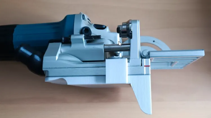

gebruikte vroeger ook de Makita PJ7000 maar door de aanschaf van een Festtool domino 500 is de Makita niet veel meer gebruikt. Het ontbreken van een haakse aanslag voor het verticaal frezen vind ik echt een gemis en ik snap niet dat ze dit niet voorzien.
met de komst van de clamex s20 twijfel ik om de Makita terug meer te gebruiken. Het schroefgaatje is veel kleiner dan bij het gelijkaardige domino systeem. Zou het mogelijk zijn om 2 gaten te boren en schroefdraad te tappen in de zool van de makita zodat je de haakse aanslag van de domino kan installeren?
of heeft er iemand al een alternatieve oplossing?
ik heb overwogen er iets voor te knutselen maar er is echt weinig vlees om in te schroeven.
frees is 100mm breed, toestel 120mm en er is natuurlijk wat speling. dus als je daar een M4 in wil gaan tappen dan blijft er amper 1mm over.
ik zie nu juist deze op printables.
lijkt me het proberen waard. ik overweeg die eens te laten printen wegens zelf (nog?) niet in het bezit van een 3D printer.
Waarderingen: twdi en wimpie
