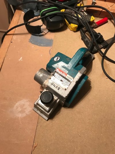

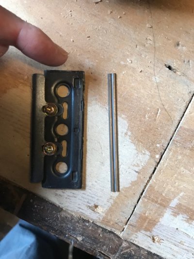

Beste forums,
Ik heb een oude elektrische schaaf gekocht . Een mankita 1100 . Nu heb ik de twee schaafjes verwisseld. Maar nu steken de schaafjes er te hoog bovenuit. Ook kan ik geen gebruik maken van een malletje omdat ik dat niet heb. Hij schaaft als een een tierelier maar hij schaaft op vurenhout teveel af en dat zie je duidelijk op planken Is er nog een andere manier om die schaaf af stellen?
Groet hulpverlener

Makita Schaafbeitel Afstelmal 122695-0​
deze heb je nodig om de beide messen juist af te stellen zodat o mm op de schaalverdeling ook weer nu is.
kosten zn 5 euro excl verz k. maar misschien Makita dealer in de omgevening.
Succes ermee is een beregoede schaaf
