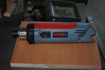

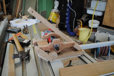

Om te starten heb ik een freesmachine nodig, ik ben reeds in het bezit van een bosch kantenfrees die hiervoor zou geschikt zijn (er wordt zelfs met dit toestel een houder gemaakt door Mathias)
Ik had deze zo'n 2 jaar geleden aangeschaft met de bedoeling een pantorouter te maken, maar door deze 2 jaar te gebruiken bij het meubelmaken wil ik deze niet meer kwijt. Dit is echt een handig toestelletje! en steeds de freesmachine in en uit het toestel halen zie ik ook niet zitten.
Uiteindelijk een kress freesmachine gekocht, is goedkoper en is voorzien om ingebouwd te worden.
De houder waarin deze moet komen aangepast voor het montagevlak, hoe moeilijk kan het zijn :rolleyes:. en bouwen maar.

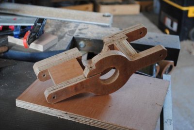

Allereerst moet ik zeggen dat de standaard kwaliteit van multiplex echt te wensen over laat. heel veel holtes waardoor het materiaal verzwakt. (is goed te zien in onderstaande foto)
van de 18mm multiplex weet ik wel niet van waar deze komt, had deze nog staan.
mijn 12 en 8 mm mp is veel beter, quasi geen holtes, van deze weet ik wel vanwaar hij komt (en zal blijven komen :))

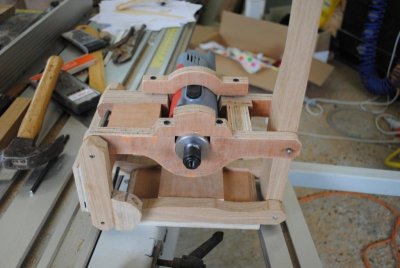

De houder is zo gemaakt dat het cilindrisch gedeelte juist past in de boring en dat dit met 1 schroef kan vastgezet worden. maar theorie en praktijk ....
Eens de houder samen zit is het onmogelijk de frees nog te monteren, deze moet er recht ingeschoven worden maar de achterste plaat werkt dit tegen.
Ook zit de aan/af knop net op die positie waar de frees gemonteerd wordt.
uiteindelijk toch gelukt met enkele wijzigingen.
Het mechanisme voor de frees zit nu samen, wat mij opvalt is dat dit behoorlijk goed beweegt en dat er geen voelbare speling op de beweging zit :).
Dit is de huidige stand van zaken, hopelijk kan ik binnenkort een vervolg posten.

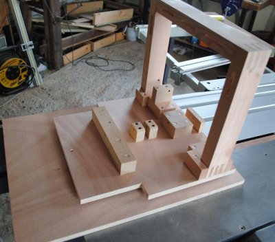

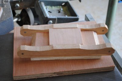

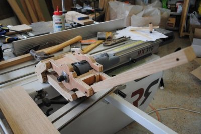

enkele stappen verder in het maken van de pantorouter:
De hendel om de frees naar voor en achter te brengen
Het onderstel van de werktafel
De brug waar de basismallen op gemonteerd worden
de basisplaat waarop het geheel gemonteerd wordt.
Het is wel even uitzoeken hoe de geleiders best gemonteerd worden.
De geleiders zoals voorgesteld door Mathias wandel vond ik hier niet, dus heb ik maar goedkope geleiders gebruikt die ik wel vond.
In het totaal heb ik vier geleiders gebruikt zodat het freesmechanisme altijd tussen de vier steunpunten staat en er zo geen schommelende speling is.

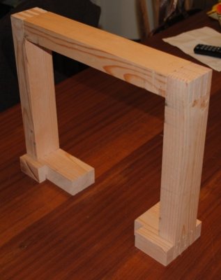

Dank je renault, ik ben er tot nu toe ook best tevreden over.
De verbindingen zijn met de hand gemaakt, maar deze van de brug heb ik uiteindelijk nog eens machinaal doorlopen, zo pasten ze uiteindelijk en sloten ze mooi aan. Deze voor de hendel is maar 1 tand dus deze was wel te doen en deze voor het onderstel ..., laat ons zeggen dat er met reden geen detailfoto van die zijde genomen is.
Mijn kunnen om manueel houtverbindingen te maken is namelijk nogal beperkt, maar ik heb het in elk geval geprobeert.

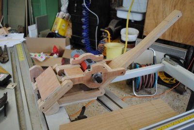

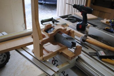

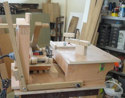

de pantorouter is ondertussen al wat gegroeid, hij zit samen en kan reeds gebruikt worden.
Ik moet alleen nog gepaste veren vinden om het gewicht van de machine op te nemen.

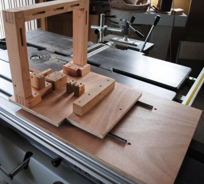

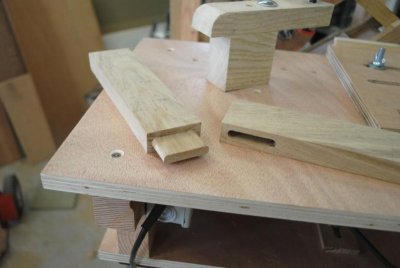

een template gemaakt om tand en groef te maken en uitproberen....
uiteindelijk ben ik heel tevreden met de werking van het toestelletje, je kan heel snel en zuiver een tand en groef frezen. Zie het resultaat hieronder.

Leuk dat het werkt! Ik had hem ook al eens zitten bekijken op zijn website. Misschien komt het er nog eens van dat ik er ook één maak.
Handig dat je ook laat zien welke frees je gebruikt. Ik dacht dat het lastig zou zijn in NL zo'n slank exemplaar te vinden.

Ziet er fraai en verzorgd uit, mooi gedaan. Ben ook benieuwd wat je er mee gaat maken, maar het blijft mooi om forummers zelf gereedschap te zien maken en gebruiken. Die Kress machientjes schijnen er goed te zijn, ook als freesmotor in een cnc machine; ze waren in Bangkok ook te koop bij de bouwmarkt.

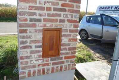

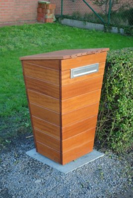

Ik zal het toestelletje vooral gebruiken om verbindingen te frezen. Met enkele basisvormen te maken kan je al een heel eind hiermee.
Zonder veel instelwerk kan je een tand frezen onder verschillende hoeken, als ik dit telkens op de topie en de zaagmachine moet doen heb ik hier veel meer werk aan.

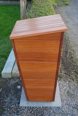

Zo heb ik er volgende brievenbus en deurtje mee gemaakt zonder veel voorbereidend werk.
Voor de brievenbus is een kader gemaakt met de gewenste vorm en deze is daarna bekleed.

Mooie brievenbus behalve de klep, daar zijn vast wat chiquere exemplaren voor. Wat ik niet helemaal snap is welke verbindingen je dan hiervoor gefreesd hebt met de pantorouter, lijkt me gewoon tong en groef hout.
Ik zie trouwens allemaal openingetjes omdat de tong en groef niet goed sluiten, zijn die dichtgesmeerd met iets om inwatering te voorkomen?
Vin_d
22 apr 2013
132
Wingene
@scheppie: deze brievenbus is gemaakt door eerst een kader te maken en daarna deze kader te bekleden.
wat je ziet is de bekleding, de kader is volledig samengesteld met de pantorouter maar ik heb jammergenoeg geen foto's van enkel het kader. Is eigenlijk telkens pen en gat maar niet onder 90°.
voor de bekleding heb ik ook al zitten denken om de gaatjes dicht te kitten maar ik denk dat dit enkel van doen is voor het deksel.
