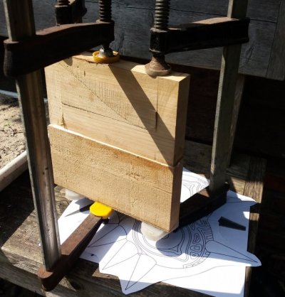

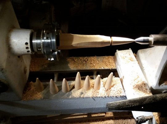

Aangezien ik tijd over had heb ik besloten om deze maar uit hout te gaan maken:

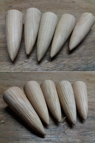

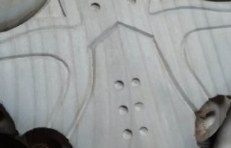

Aangezien de pennen geverfd worden blijft er niet veel van het uiterlijk van hout over, om dat te behouden heb ik met een kleine beitel groeven in het hout gestoken. Zo lijkt het meer op een groffe houtnerf wanneer de verf erop zit.

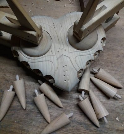

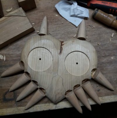

Masker uitgesneden op de lintzaag en met een groffe rasp de countouren rond gemaakt. Daarna de grote gaten geboord met een gatzaag voor de ogen.
Contouren alvast op het masker gemaakt met de beitel. Daarna de ogen gemaakt als bolle schijven op de draaibank en vastgelijmd.

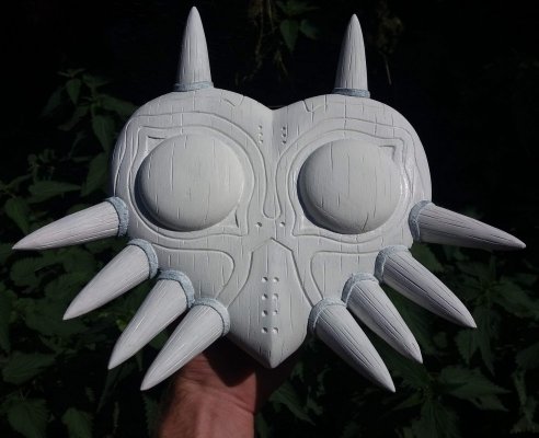

Grondlaag witte verf aangebracht op het hele masker. Omdat de pennen slecht uitlijnen met de houten rand van het masker heb ik dit afgedekt met kleine ringen van stof. Lijkt alsof ik dat van tevoren al bedacht had....

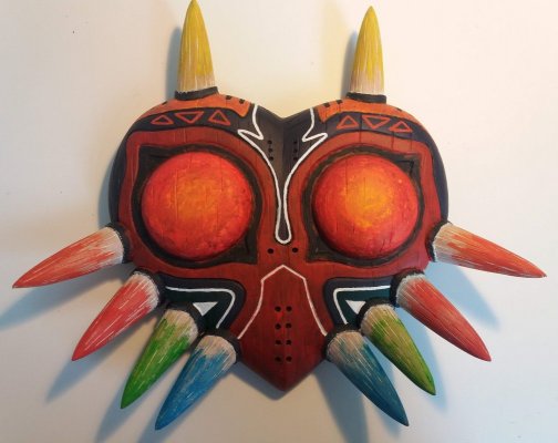

Eerste lagen kleur, met acrylverf gedaan

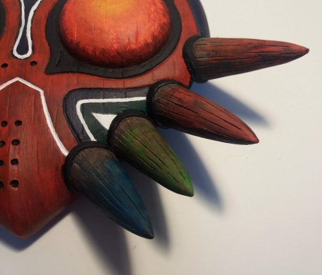

Om de pennen wat meer karakter te geven heb ik een bruine olieverf accenten aangebracht

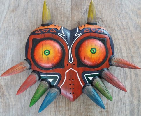

En hier het eindresultaat! laagje vernis erover om de waterverf te beschermen en hij kan aan de muur
