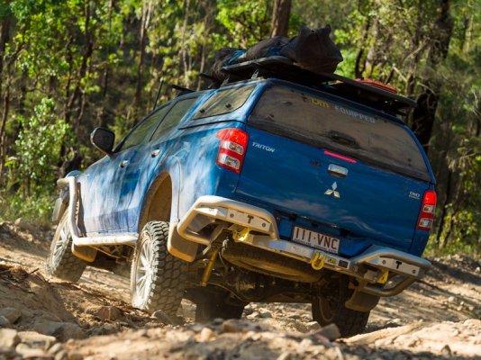

Even voor de duidelijkheid: de (crash-tested) bench (waar mijn hond in reist) staat gewoon ramvast gesnoerd in de kofferbak. De imperiaal zou bedoeld zijn op deze manier:
Aanhanger heb ik, zou ik in NL ook gewoon gebruiken, maar is offroad een beetje een uitdaging (zeker in de bossen in het noorden).
