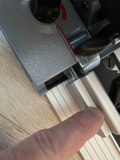

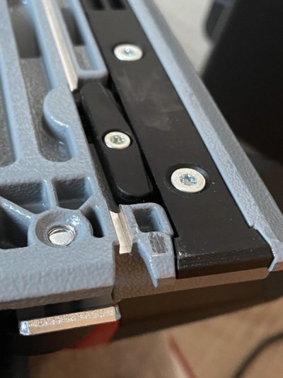

Nadat ik de zaag nieuw uit de verpakking heb gehaald. Heb ik deze een 20x of meer
Over de geleider heen getrokken. Dit om het goed af te stellen voordat ik de strip inzaag. Dus net zoals
Ik dat bij mijn oude zaag deed. Maar zie foto het verbaast mij dat de verf er gelijk van af gaat. Vandaar de vraag hier. Misschien is het normaal en hebben alle gebruikers met een Mafell dit :)
Het zelfde is bij de kick back stop. Dit zit
Zo raar... of doe ik iets fout? Bij festool
Zit de zaag dan echt vast. Hier stoot je tegen het klemmetje aan.8C9EDB82-7644-4F25-B794-7273DB4EF682.jpegAC993F5F-CB4E-4366-BF70-2B5BE7C413C7.jpeg

Ik heb ook een Mafell. Die verf zou wel het laatste zijn waar ik mij druk om maak. Dat zwarte wigje op de tweede foto is het gene waarmee je de klemming van de zaag op de rail kan instellen. Wat ik op die eerste foto zie, kan ik niet plaatsen. Die van mij is denk ik 2,5 jaar oud en heeft geen kickbackstop. Is dat klemmetje niet gewoon een simpele zaagstop?

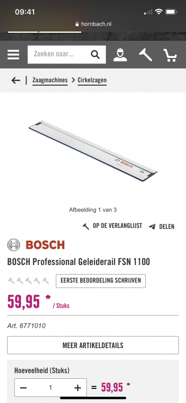

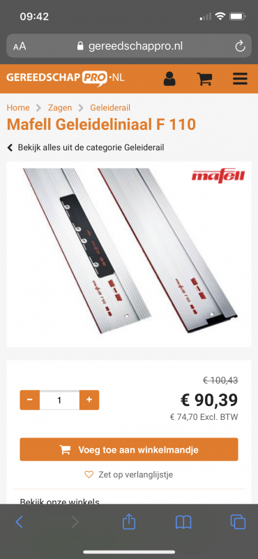

Ben ik zoek nog een rail van 110 maar zie dat bosch de zelfde rail heeft. Dan koop ik toch geen Mafell meer? Of zit hier toch nog wat verschil in?
Ps bedankt voor de tot nu toe gegeven reacties!
