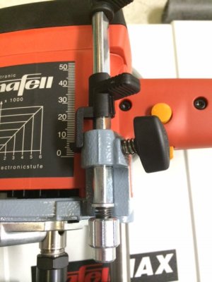

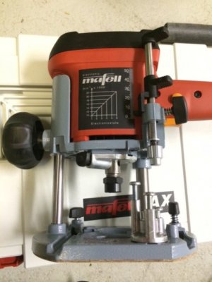

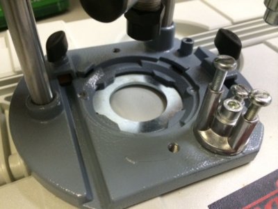

Ik heb hem binnen. Heb al een paar keer proef gefreesd. En ik ben er positief over. De stofafzuiging is zeer goed als de frees boven op een plaat zit, bijv groef frezen. Als je kanten gaat frezen dan valt er iets stof naar beneden, maar het is niet zo dat ik na het eind van het frezen mijn neus vol zit met stof :). Motor loopt rustig en voel geen trillingen extreme trillingen. 1 ding is dat wat robert al aangaf is dat de stangen van de parallel geleider wel kort zijn. Maar dat kan ik eenvoudig langer maken. Al met al ben ik er heel er tevreden mee. Heb nu een mooi trio in mijn bezit.
