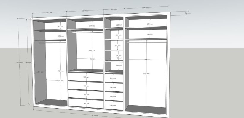

Hoi allemaal,
Ik ben een maatwerk kledingkast aan het ontwerpen tussen twee muren en hoor graag feedback voordat ik materiaal bestel.
Even vooraf: dit is allemaal nieuw voor mij. Ik heb nog niet eerder een grote maatwerkkast gebouwd, dus ik probeer het direct goed aan te pakken en leer nog veel onderweg.
Afmetingen nis:
  • Breedte: 361 cm
  • Hoogte nis: 241 cm
  • Diepte maximaal: 50 cm
Ontwerp:
  • Kastconstructie van 18 mm multiplex
  • Achterwand 6 mm MDF
  • Kast komt op een onderframe van 44×69 bouwbalken
  • Totale kasthoogte wordt 230 cm zodat standaard IKEA PAX deuren gemonteerd kunnen worden
  • Links/rechts en boven afwerken met plinten/omlijsting
  • Kast komt tussen 2 muren
Indeling:
  • 3 hanggedeeltes
  • Midden vak met laden
  • 1 smal vak met legplanken
  • Jurken krijgen ongeveer 172–180 cm hanghoogte
  • Diepte kast: 50 cm
Ik twijfel nog over een aantal zaken:
  1. Wat vinden jullie van het ontwerp?
    Zijn er dingen waar ik constructief rekening mee moet houden?
  2. IKEA PAX deuren op eigen kast:
    Iemand ervaring met alleen PAX deuren gebruiken op een zelfgebouwde kast? Aanrader of beter zelf MDF deuren maken?
  3. De deuren gaan iets voor de omlijsting uitsteken.
    Heeft iemand dit eerder gedaan? Oogt dat netjes?
  4. Is 50 cm diepte voldoende voor kleding op hangers? Vooral jurken / langere kleding.
  5. Kunnen laden van ~920 mm breed goed werken?
    (Buitenmaat vak wordt 1000 mm maar netto ladebreedte rond 920 mm i.v.m. zijpanelen + ladegeleiders.)
    Wordt dat te breed / zwaar?
  6. Onderframe:
    Ik wil de kast op een frame van 44×69 bouwbalken zetten.
    Frame direct op de ondervloer. Zwevend laminaat wordt onder de kast verwijderd. Klinkt dit logisch?
  7. Multiplex keuze:
    Ik twijfel tussen Okoumé multiplex en populieren multiplex. Kast wordt ongeveer 361 × 230 × 50 cm. Wat zouden jullie kiezen?
Alle feedback welkom 🙂

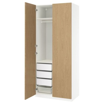

De meeste IKEA hackers nemen de omgekeerde weg: goedkope PAX korpussen wegmoffelen achter sjieke zelfgemaakte fronten, maar goed ;), op zich geen reden waarom het niet zou kunnen.

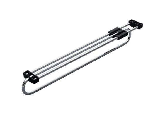

- open kast van maken en de roedes iets naar voor uit het midden zetten?
- met uittrekbare roedes achter deuren werken (niet echt handig maar je moet iets doen)?

Ik vermoed dat je de lades zelf gaat maken want PAX lades zullen niet passen. Als je met PAX fronten wil werken, zullen het allemaal binnenlades moeten zijn want die deuren zijn altijd volledige kasthoogte.
(ik vind het persoonlijk erg irritant dat je eerst 1 of 2 deuren moet openen voor je een lade kan openen, maar dat terzijde)
Dan ga je in de kasten met lades onderaan wat moeten verzinnen om 2 redenen:
1. met ikea (of andere bvb Blum) scharnieren blijft de deur in geopende toestand ongeveer 10mm voor de kastopening staan. daar kan een lade met standaard geleiders niet voorbij. Ikea lost dat op door >15mm tussen kastwand en ladewand te hebben, dat krijg je met standaard verborgen geleiders niet voor mekaar, bvb bij Blum is het 21mm min dikte van de ladewand (en die max 16mm kan zijn). zelfs als je lades uit 12mm materiaal maakt (wat mij wel het absolute minimum lijkt), heb je maar 9mm en dan botst de lade tegen de deur.
2. je moet onderaan ook ergens een scharnier kwijt en dat kan niet in combinatie met een lade. Ikea lost dat op door onderaan nooit een lade maar bvb een draadmand te steken.
als je toch van onder af allemaal binnenlades dicht op mekaar wil:
- standaard scharnieren + opvulstroken thv de geleiders, als je die dik genoeg neemt kan je scharnieren tussen kastwand en ladewand kwijt
OF
- speciale "0-inspring"-scharnieren waarbij de deur voorbij de opening draait, die moet je in de hoogte wel tussen de lades zetten want die zijn meer dan 60mm breed.
de roede in de 2de kast zit op ongeveer 2m hoog, niet handig voor kleine mensen.

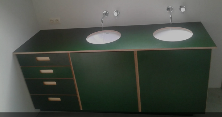

hier heb ik de groene gebruikt

Populieren mpx corpus kan goed, de mijne zijn het ook. Is licht, sterk op compressie (verticaal). Doorzakken van planken kan je voorkomen door de lange planken te versterken op een van de vele manieren. En zeker voor de 920mm planken zal je hier iets mee moeten doen, anders kijken ze allemaal blij na een tijdje, zelfs zonder gewicht erop.
Mbt je ontwerp, de hoge opbergruimtes zijn maar 25cm hoog. Ik zou het hoger maken dan dat. Tenzij je altijd op een krukje gaat staan om erbij te geraken is die hoogte belemmerend in het vullen en legen van de ruimte. Grotendeels ook afhankelijk van wat je erin gaat stoppen, maar dat terzijde.

Als je niet wil dat kleding “gekneld” wordt tussen rug en deuren is 50cm echt te weinig. Met dikke winterjassen zal je deur zelfs niet helemaal sluiten.
Als je echt maar 50cm hebt:
Het idee is om hier spullen op te bergen die niet vaak gebruikt zullen worden.
Een jurk die op een hanger van 42cm hangt, past prima in 50cm diepte. Er hangen er hier meer dan honderd.
Een winterjas op een hanger neemt bij het schoudergedeelte veel af in dikte, dus die hangen hier ook zonder problemen. Schroef 3 plankjes in elkaar op 50cm en pas met een hanger of het voor je uitkomt..
Dank, ik ga het testen.
koop die bij een vakhandel en niet bij een dhz
aantal lagen is een graadmeter voor de kwaliteit
in 18 mm gaan er bij de beste platen 13 lagen
berkenfineer was indertijd dé top
vladimir kreeg dat na zijn inval in de eu niet meer kwijt
indien onvoldoende voorradig, zou es of esdoorn een alternatief kunnen zijn
populier is mij onbekend
je kan ook mpx nemen die netjes afgewerkt is
hoef je niets meer aan te doen
bv interform, maar dat is niet de enige
in principe kan je de kanten afwerken
maar hoeft niet
Bekijk bijlage 168134
