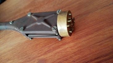

Bedankt voor alle reacties! De stempel is besteld, nu nog een soldeerbout. Volgens de verkoper heeft de soldeerbout minimaal 300 watt vermogen nodig. Nu heb ik totaal geen verstand van soldeerbouten, maar het lijkt me erg veel voor een stempeltje van 20mm doorsnede. Wat gebruiken jullie voor vermogen?
niet nodig joh, ik heb er een van 125 watt en die is in staat om een stuk messing van 35 mm rond voldoende heet te krijgen om te stempelen. Het duurt wel een minuutje of 10 voordat ie warm genoeg is maar ik stempel dan ook wel meerdere schalen in een keer anders ben je steeds aan het wachten...
Hier een foto van mijn stempel + verwarmer
