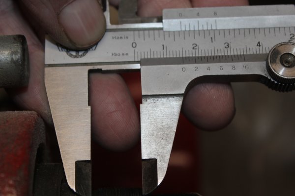

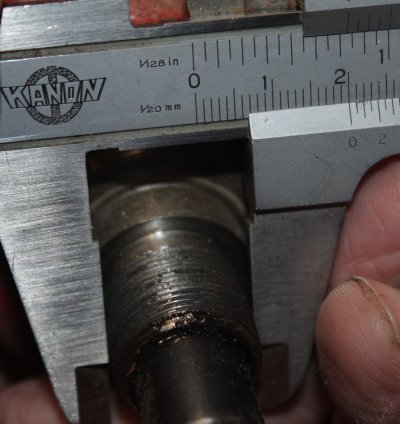

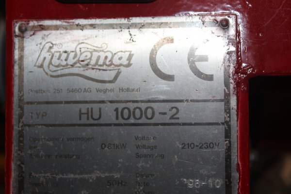

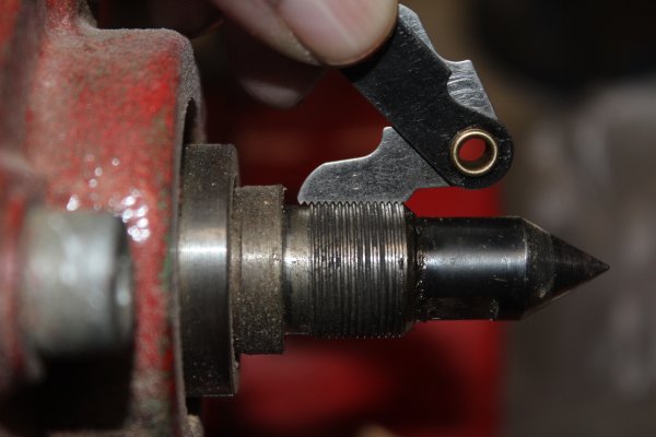

Is er iemand in de gelederen die een adapter kan maken of heeft liggen? Ik heb een Huvema, HU 1000-2, houtdraaiert uit 1996. Op de as is een fijne schroefdraad M20x1. Ik wil een chuck gaan gebruiken maar er is geen passende adapter in de handel voor zover ik weet.
M33x3,5 buitenmaat, M20x1 binnenmaat.
