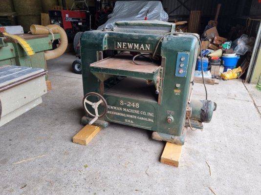

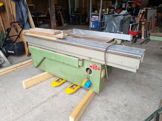

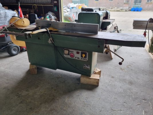

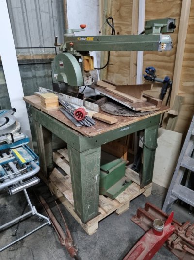

Groot formaat zaagtafel
Vlak bank
Van dikte bank
Grote afkortzaag
Grote afzuig unit (komt buiten de werkplaats in een gesloten kast te staan met een terug blaas buis? in de werkplaats. Project op zich)
Foto's zeggen alles dus bij deze die van de nieuwe machines
