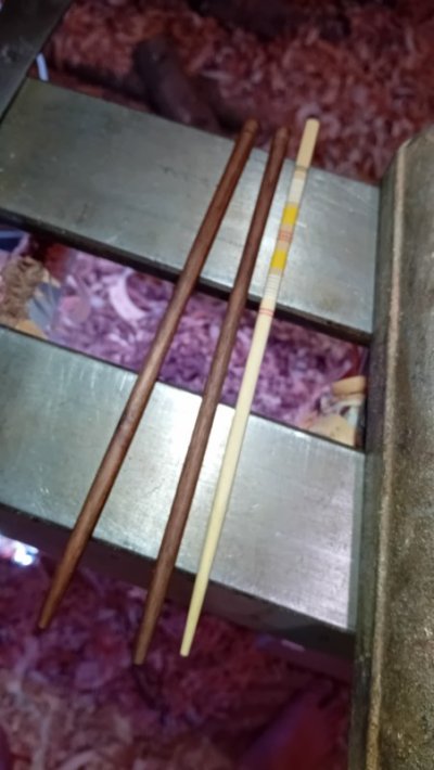

Ik heb een doorboorde as op mijn bank. Ik heb eerst een stok dun gedraaid zodat hij precies in de as past, en daarna telkens met een paar centimeter per keer naar voren geschoven. Hierdoor heb ik telkens net genoeg steun van mijn chuck.Hoe heb je ze ondersteund? Met een bril?
OK. Dat is een slimme manier. Ik heb twee metaaldraaibanken en daar zou het ook op kunnen omdat die standaard al een holle as hebben.Ik heb een doorboorde as op mijn bank. Ik heb eerst een stok dun gedraaid zodat hij precies in de as past, en daarna telkens met een paar centimeter per keer naar voren geschoven. Hierdoor heb ik telkens net genoeg steun van mijn chuck.
Ik heb zoiets zelf gemaakt, met een plankje met drie 'hellingbanen erin... en dan gewoon een blokschaaf eroverheenDat heb je netjes gedaan.
