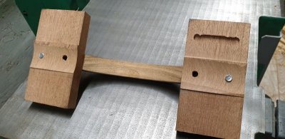

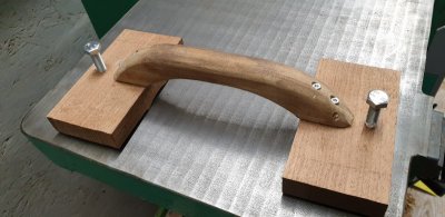

Voor het stellen van de messen heb ik een hulpstuk gemaakt
ik stel eerste de bladen zuiver in elkaars verlengde. ik gebruik daarvoor een rij en een lampje er achter, door het licht kun je goed zien of alles goed licht of ergens kiert
Daarna leg ik dit over de tafels, twee nokjes vallen precies tussen de bladen
de bouten die ik er in heb gedraaid bepalen de hoogte
na het nodige stellen/testen heb ik ze nu zo afgesteld dat de messen een blokje 2mm meenemen
zoiets: https://youtu.be/1uXh1fx6JE0?t=587
