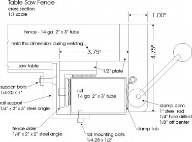

@CSK , bedoel je zo'n geleider ?: Nieuwe machine in de schuur!!

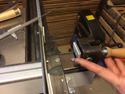

Ik weet dat je de machine niet meer hebt, maar heb je een close-up van het stuk onderaan de tafel? Deze foto, maar dan van onder getrokken.

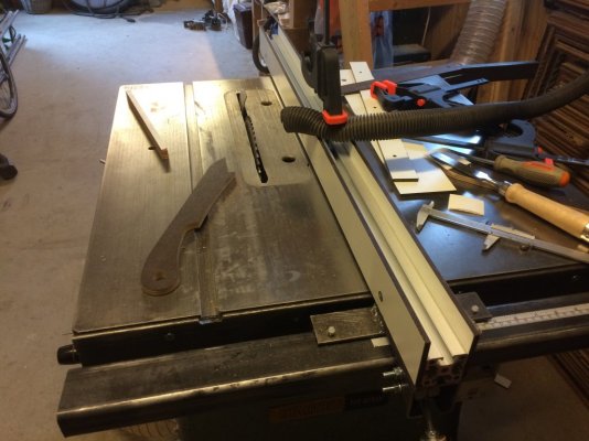

En welke langsgeleider gebruik je daar? die ziet er ook niet origineel uit.

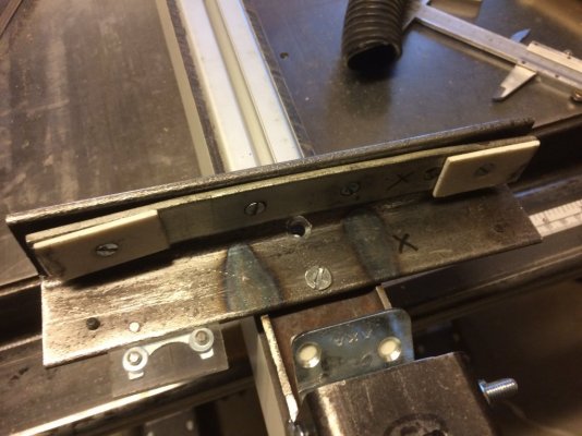

Hoi, dat was weer al een andere Lurem van me, Former 260s. Ook een hele fijne machine. Maar daar zat geen geleider bij, vandaar dat ik er één zelf gemaakt heb. Voor jouw machine zal je ook de koker waar een dergelijke geleider op schuift moeten maken. Axminster geleiders is een geleider en koker. axminster fence

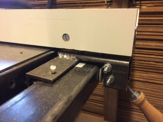

Klopt het dat je het achterste deel "los" laat liggen op de plaat?
Ik heb wel zo'n geleider als in deze topic, maar dan uiteraard wat ouder en onhandiger. Ik heb een beetje dezelfde bedenkingen als Dries ivm de stabiliteit, en dus de nauwkeurigheid.

of je de kant van de "slider pad" , bovenaan de linkse tekening, of je die los op de tafel laat liggen of dat je ze altijd, zoals op de foto, vastklemt?
