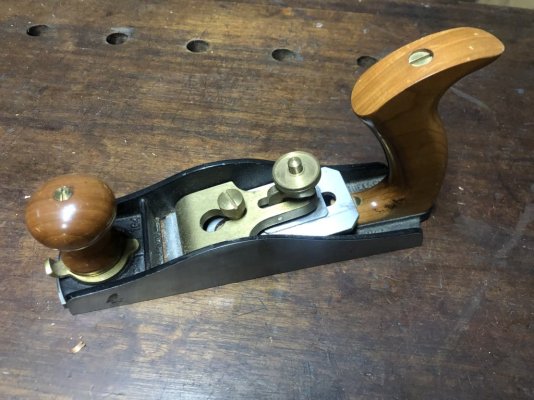

Op de toegevoegde foto’s vergelijk je twee heel verschillende schaven beter is is het een no4 met een no 164 te vergelijken.
Deze dus
Een ieder moet zelf weten of hij/zij een lage hoek schaaf of een midden hoekschaaf of een hoge hoekschaaf wil gebruiken.
natuurlijk is het ook deels een keuze voor het te bewerken hout.
Echter als een lage hoekschaaf zijn scherpte verliest zul je een veel grotere neerwaartse druk moeten geven een midden hoek of een hoge hoekschaaf presteert veel beter ook als de scherpte van de snede minder word.

Amai, ik wist niet dat die bestaat .....
Zekers al zo’n 100 a 115 jaar, dit is een uitvoering van Lie Nielsen in brons maar het origineel is van Stanley (USA) uitgevoerd in gewoon giet ijzer (ductail) Je hebt ook de de iets grotere uitvoering die veelvuldig gekopieerd word door verschillen fabrikanten oa Luban/Peaktool en ook door Lie Nielsen namelijk de Stanley no 62.
de uitvoeringen van Stanley zijn eigenlijk niet meer te betalen prijzen vanaf €750,- en oplopend Oorzaak voornamelijk verzamelaars die goud geld betalen voor zulke schaafjes De LN (164 en 62) is momenteel niet leverbaar maar ook behoorlijk prijzig.
De 62 is wel te kopen in Peaktool uitvoering de goedkoopste dan de Luban maar natuurlijk ook van Stanley namelijk de Sweetheart uitvoering.
Zo uit mijn hoofd zijn deze originele schaven door Stanley maar een kleine 30 jaar geproduceerd (1900/1930).
