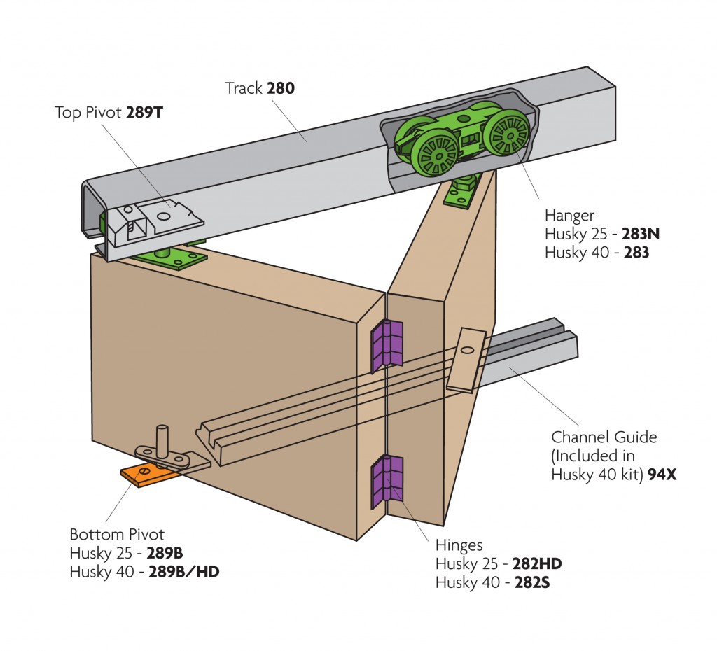

Hey allemaal,
nu ik mijn open trap dichtgetimmerd heb wil ik de trapkast begaanbaar maken via twee louvredeuren van 2m hoog en 38cm breed. De 2 louvredeuren wil ik middels scharnieren aan elkaar maken en dan via een rails geleiden met open en dichtgaan. Nu zoek ik me helemaal verloren naar een systeem om louvre dan wel andere deuren als paneeldeuren te laten geleiden via een rails. Ik heb gezien dat het kan, maar iemand een idee waar je zon railssysteem kan aanschaffen?

Ik heb daar wat gevonden, de Husky 25 series lijken me voldoende. Maar ik moet volgens mij een bedrijf hebben om daar te bestellen. Heb ze gemaild maar er is ook geen echte webshop ofzo. Ben benieuwd.

Best mogelijk, de "hanger" is het normale loopwiel. De rest is allemaal wel te improviseren. Maar uiteraard is een speciaal hiervoor bedacht systeem veel handiger.

Die heb ik gisteren gekocht! Werkt goed :) henderson 25(dus zonder ondergeleidingsrail), en omdat toolstation in dordrecht net gisteren geopend was kreeg ik er nog een gratis DeWalt bitset bij ook :)
