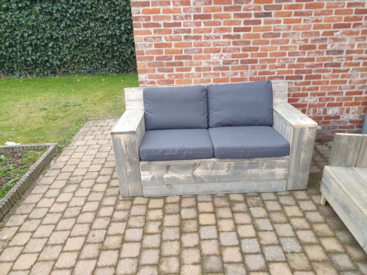

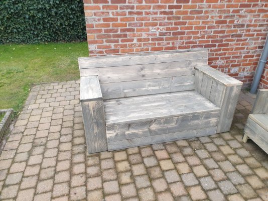

Ben ook bezig met mijn 1ste project.
Heb gekozen voor steigerhout. Hier heb al wel spijt van.
Zeer ruw, zijkanten splinteren snel, planken staan bol,... kan nog even doorgaan.
Initieel wou ik ook voor douglas gaan maar mijn lokale leverancier had deze niet meer en ging deze ook uit het gamma halen wegens schaarste (30×200×3000)
Voor de kussens heb ik er van de Ikea gekocht.
Eerste 2-zit is reeds klaar om behandeld te worden. Aan de 4-zit wordt nog gewerkt.
Armleuning en zitvlak hellen 5°, rugzijde 15°
    241,7 KB · Weergaven: 30
    212,9 KB · Weergaven: 29
