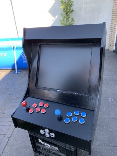

Qua gereedschap was ik al redelijk voorzien, maar vorig jaar uitgebreid met een Sp6000 inval-zaag & Bosch GTS 635-216 tafelzaag. Eerste projectje was een arcade-kast:
Deze is volledig opgebouwd uit MDF - was leuk om te doen!

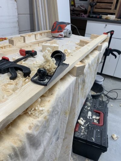

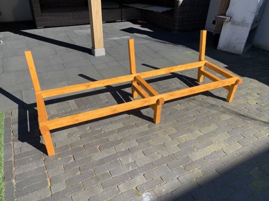

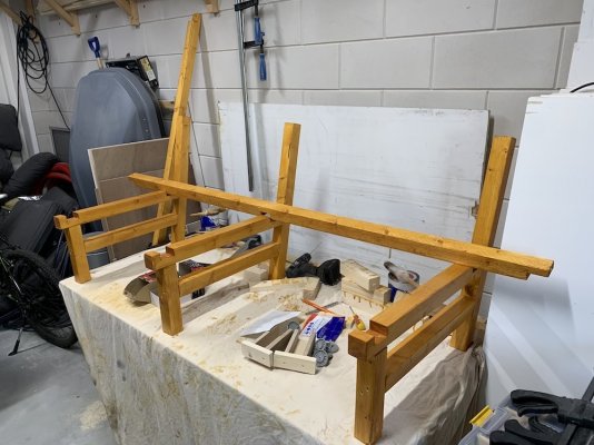

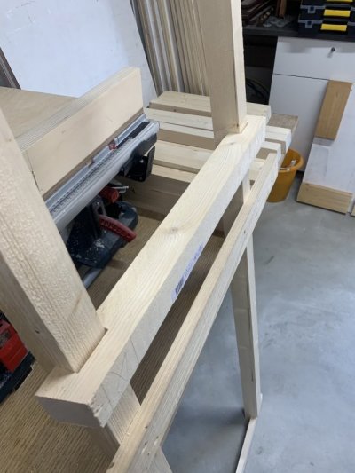

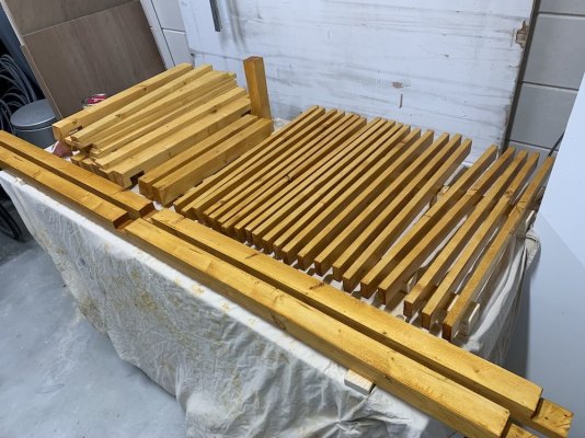

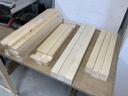

een lading 50x50 balken en 48x22 regels gehaald en alles op maat gezaagd en half-half inkepingen gemaakt voor de poten & dwarsbalken & de balken opschuren en schaven.
Daarna de boel 3x voorzien van impregneer & 3x voorzien van beits (Sigma VS-X; daarna met Sigma DS TX. Beide licht eiken).

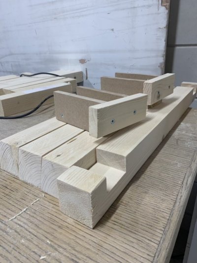

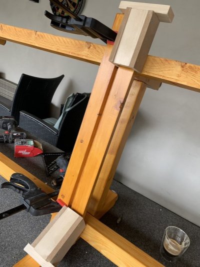

Om het zitgedeelte netjes te krijgen 2 hulpstukken op maat gemaakt met 2 stukken MDF voor de afstand, een stop-block aan de achterzijde om de latten op elkaar uit te lijnen. Dat ging prima zo!

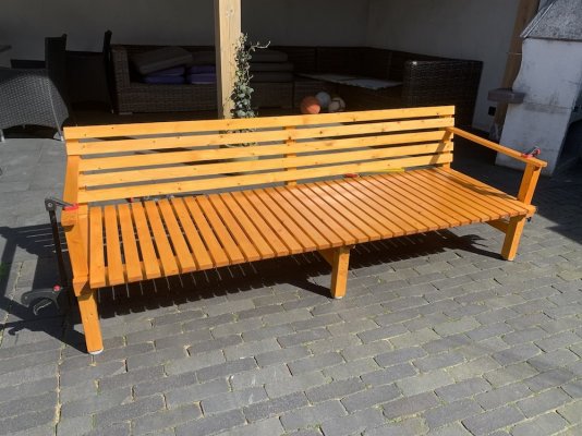

De poten voorzien van stel-poten, welke ik nog had liggen van een Ikea kast. Ideaal

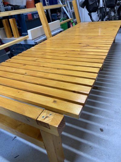

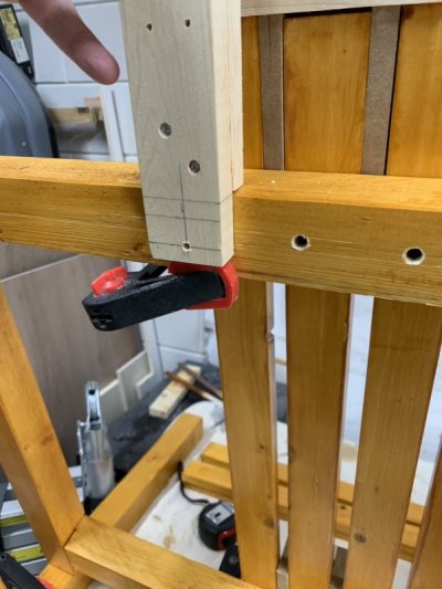

Alle latten zijn van onder af vast geschroefd, dit om inwatering tegen te gaan maar ook om de boel netjs te hebben bovenop.

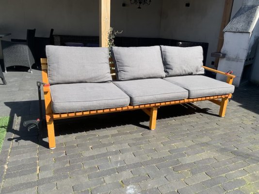

En dan het eind resultaat:
Tevens nog 2 armleuningen gemaakt & gelijmd. Deze passen precies, iets hellend, tussen de ruglatten in.
