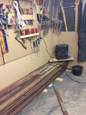

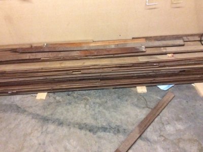

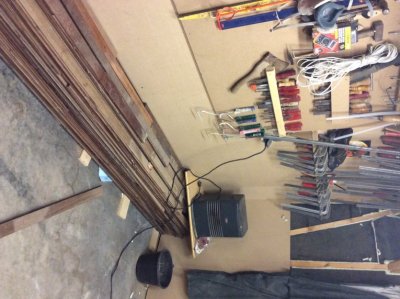

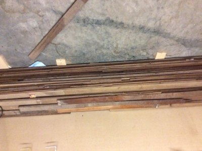

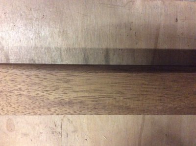

Hierbij foto's weet eigenlijk niet eens 100% of het Jatoba is maar misschien weten jullie dat .image.jpg
De voorraad
De vloer is door een sloop bedrijf er uit gehaald heb alles mee genomen de veren en sponningen zijn wel her en der beschadigdt.
De zichtzijden zijn wel goed.
Ga de delen met d4 houtlijm verlijmen op er watervaste plaat.

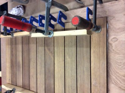

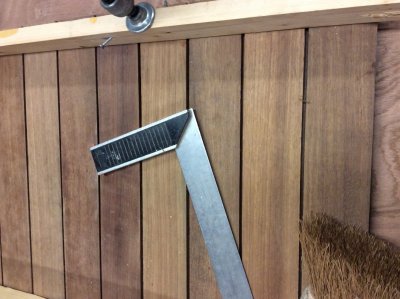

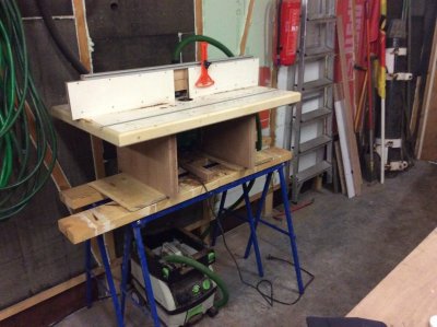

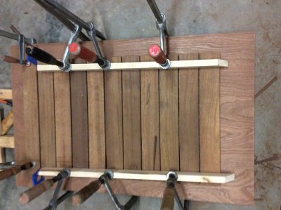

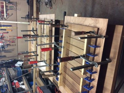

Vandaag weer aan de klus gegaan vorige week alles op maat gemaakt en alles geschuurd. Gister kwam de houtlijm binnen.image.jpgimage.jpgimage.jpgimage.jpg
kan de lijm lekker drogen volgende week weer verder
