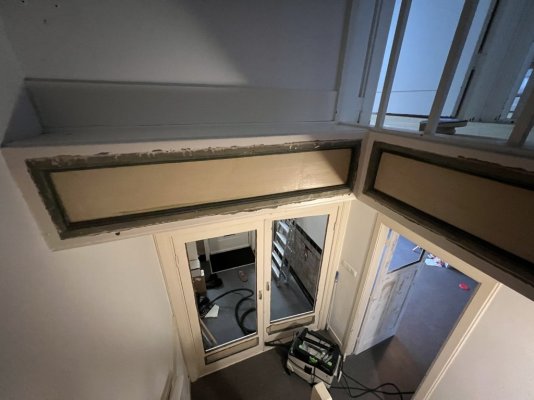

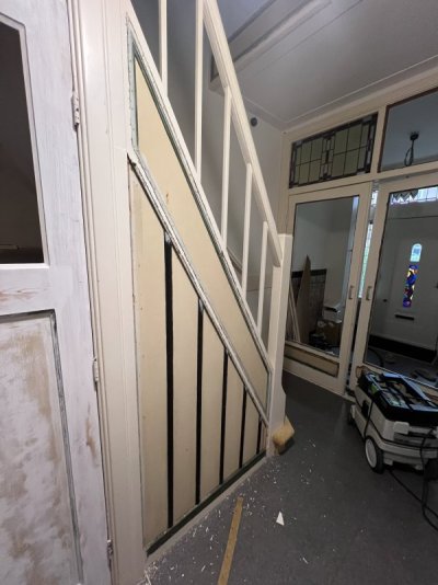

Ik ben aan het klussen in een jaren 30 huis in Haarlem en vraag me af wat te doen: de originele deuren heb ik buiten in de tuin met goed masker opgeschuurd. In de grondverf gezet en vandaag binnenshuis opgeschuurd weer met masker (zie foto 20). Allicht was dat een dom idee aangezien ik bij dit schuren toch geregeld dieper ging als de grondverf en ik behoorlijk wat stof heb gemaakt. Nu heb ik bij de trap wat afdekplaten van het houtwerk afgehaald waardoor het originele groen en cremekleurige schilderwerk zichtbaar werd. Voordat ik hier de schuurmachine op heb gezet begon ik toch behoorlijk te twijfelden of dit zo verstandig is.
Ik heb nu behoorlijk wat stof in huis en ben toch wat geschrokken. Ik weet niet of het loodverf is geweest wat ik heb geschuurd en lees dat je de thuistesten niet goed kunt vertrouwen. Ik kan ook niet zo 1,2,3 een specialist vinden die dit kan onderzoek en twijfel over de volgende stappen.
Ik dacht: stofpak aan, masker op, heel goed dweilen, tapijtreiniger op het vloerkleed van de trap en meteen alles maar overschilderen zodat het ingepakt is. Of moet ik het professioneler aanpakken? Wat raden jullie aan?

Gewoon opruimen, niet te bang zijn of laten maken…. Als dit je dagelijkse werk is een hele carrière lang wordt het een ander verhaal maar als je dit eenmalig doet kun je m.i. met een stofmasker en de stofzuiger af. Inderdaad dit en andere soorten stoffen zijn niet goed voor je, sommige zijn zelfs schadelijk maar als het eenmalig voorkomt……

toch een volgens mij belangrijke vraag: heb je een (degelijke) stofzuiger op je schuurmachine ?
dank je :) zeker. festool ctl 26c, maar de sierrandjes moet ik helaas toch met de hand doen.

Er zijn tabellen voor de festool combinaties. Ct 26 met bijna elke festool schuurmachine mag je 8 uur zonder masker mee werken. Handschuren geeft veel minder stof dan schuren met een machine zonder afzuiging.
Als er lood in de verf zit is dit meestal zwaarder dan lucht en zal sneller vallen. Met een masker zit je altijd goed.
