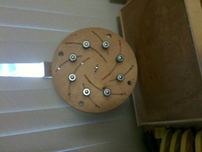

Gisteren maar eens een Longworth chuck in elkaar geknutseld.
Voor de platen heb ik een drietal deksels van fibervaten gebruikt (twee voor de achterste plaat en 1 voor de voorste)
Het lastigste was om de maantjes te frezen.
Hier heb ik een hulpstukje voor gemaakt, zodat ik cirkels kon frezen.
De rubbers zijn kleine omgekeerde deurstoppers.
Schaaldiameter welke kan worden ingespannen is 8-28cm

Ik ben ook aan een dergelijke chuck begonnen, maar kan geen geschikte frees vinden om de sleuven te frezen door de 2 platen tegelijkertijd (2x18mm multiplex). Ik will 6mm bouten gebruiken en wilde een 6mm of 1/4" frees diameter nemen, maar kom niet verder dan tot 1 inch effectieve frees diepte. Zou apart frezen willen vermijden als het kan. Suggesties welkom.

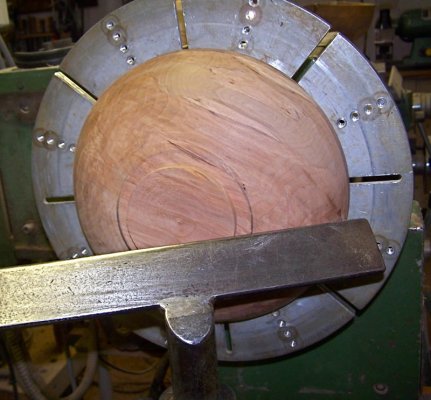

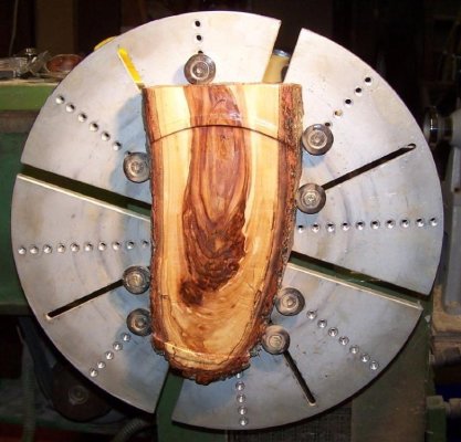

Ik houd niet van de Longworth chuck, het houdt maar weinig strak-vast.
Met al de play/give van alle stukken kan de bowl makkelijk uit het center geplaatst of geduwd worden.
Ik gebruik de Oneway jumbo jaws, 3 maten, van mega jumbo tot de mini jumbo jaws, ja kost centen maar ze zijn onmisbaar voor mij.
Die jaws houden goed, en Ik kan er alle kanten mee op, niet rond of een hogere lip kan veilig gehouden worden.

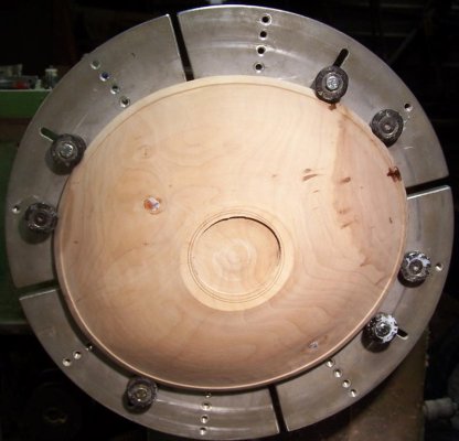

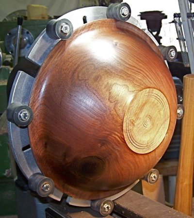

De buttons hebben een tapse stalen binnen stuk met de rubber ring/sleeve er over, zodoende kan Ik ze stapelen.
De buttons houden aan de binnen en buitenkant, hier in de foto heb ik een nieuw recess en ook de buitenkant gedraaid, die jaws houden goed genoeg voor mij om dat te kunnen doen.

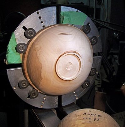

De groene tape houdt de wedges die zorgen dat de bowl niet wiebelt, top was niet vlak door het drogen.
buttons houden deze bowl aan de binnenkant, zodat Ik een voet rond kan draaien voor in de chuck.

Nog een opmerking: de chuck van Handig18 is verkeerd gemonteerd. Als je met de hand aan de as van de draaibank draait en de voorste plaat van de chuck tegenhoudt, moet de chuck zich zelf aanspannen en dat is hier niet het geval. Tenzij de draaibank de andere kant opdraait natuurlijk.
