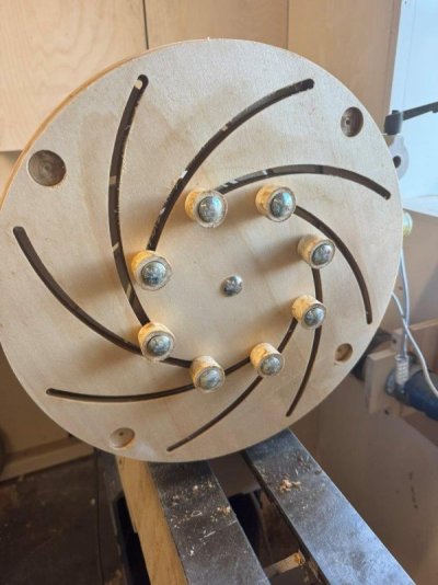

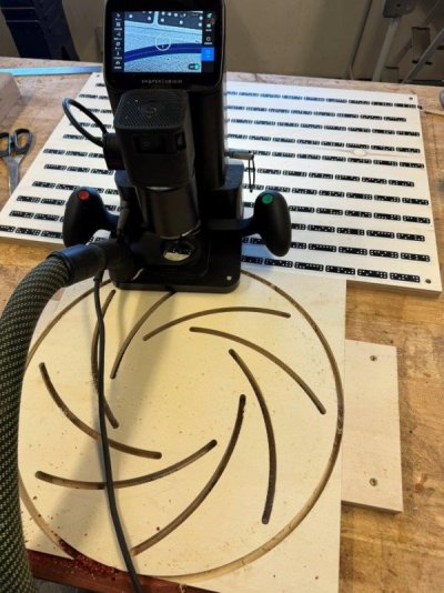

met de shaper origin kan je makkelijk een Longworth chuck maken, met snel aanpasbare diameter, ideaal voor afwerken onderkant schaal. Er zijn online SVG-bestanden te vinden die je kan importeren op je shaper, en na wat freeswerk kwam ik tot dit resultaat:
link voor de svg (er zijn er nog andere):
longworth chuck
zonder de shaper origin kan je hem natuurlijk ook maken, zie meer info oa longworth chuck traditional
