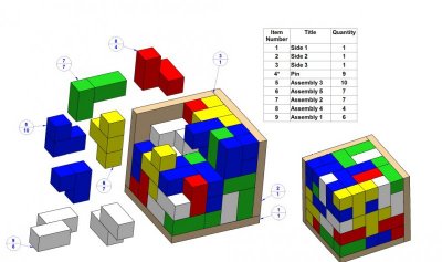

Ik ben voor de kerst divers houten speelgoed aan het maken. Een daarvan is de Logical Cube van craftsmanspace, een soort tetris puzzel.
Daarvan wilde ik de volledige versie maken, zie foto. Alleen de puzzel zoals hij gegeven wordt in de tekening, klopt niet en is niet oplosbaar.
Uitgaande van de eenheids maat van 1 blokje (30x30x30) heb je in de totale kubus 5hoog 5diep 5 breed dus 125 eenheden nodig.
Als je de partslist bekijkt zie je 10-driers, en 24-vierders (Ik hoop dat dat duidelijk is???) Totaal dus 126 eenheden.
Eén van de vierders moet dus een 3-er worden. De vraag is welke. Kent iemand dit probleem en/of de oplossing???
schrijnwerker
11 aug 2008
626
115
Oostzaan
Ik ken de oplossing niet maar met dit programma kan je de oplossingen genereren.
http://burrtools.sourceforge.net/
Hierin kan je de losse onderdelen tekenen en aangeven hoeveel er van elk zijn.
En je moet het resultaat tekenen.
Daarna kan je het programma zijn werk laten doen en zien of er oplossingen zijn.
Succes.
