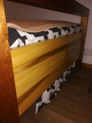

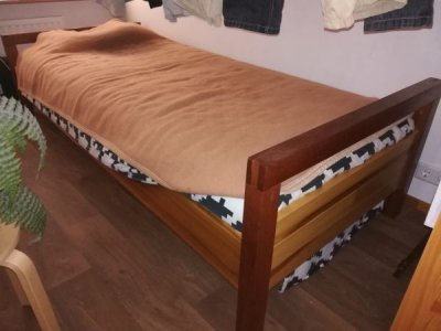

Eerder dit jaar heb ik een logeerbed gemaakt van reststukken Meranti en Yellow Poplar. Het tulpenbomenhout had ik over van de nieuwe binnendeuren en het meranti komt van oude balken uit m'n huis.
Zoals altijd begin ik met inspiratie op internet op te doen. Daarna een ontwerp gemaakt, op basis van de beschikbare afmetingen en hoeveelheid hout. Was best passen en meten.

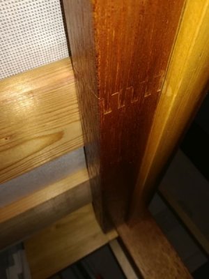

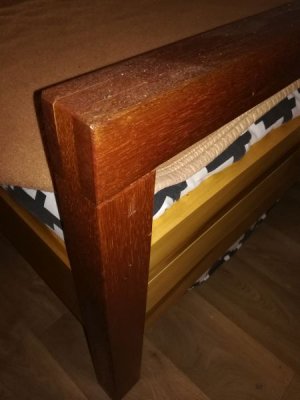

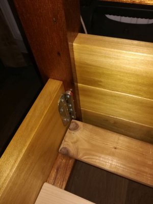

De verbindingen zijn deels in het zicht. Niet heel ingewikkeld allemaal, dus een uitgebreide beschrijving is vast niet nodig. Laat vooral weten als je meer info wilt hebben. De lat waar de lattenbodem op ligt is met een vingerfrees verlengd. Voor de oefening en omdat het kan.
Een dag of twee werk gehad. Daarna in de Restol transparante houtolie gezet. Het was nogal een oude bus, dus het drogen duurde veel langer dan ik verwacht had. En met de lijnolie die erin zit meurde het enorm.

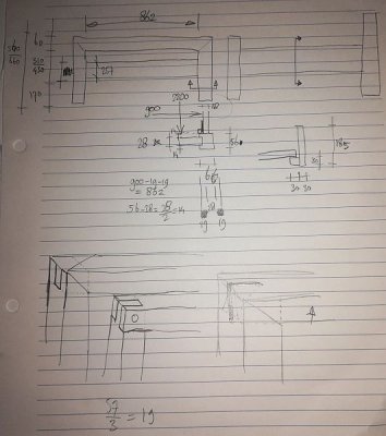

Deze schets is alles wat ik nodig had om het te maken. Eerst de belangrijkste maten overgenomen van een ander bed. En een paar ideeen voor hoekverbinding uitgetekend.

Ziet er goed uit hoor! Door de oude olie krijgt het gelijk een gedateerd uiterlijk, verhoogt de waarde want: vintage!:rolleyes:
Complimenten! Fons
