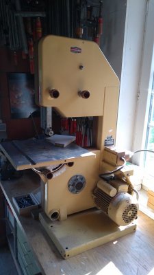

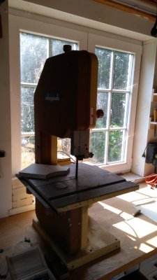

Gisteren mijn 'nieuwe' lintzaag gaan ophalen: een Scheppach HBS 32 vario. Bouwjaar 83 maar loopt nog heel zuiver. Mocht er toevallig iemand een verstek- of langsgeleider liggen hebben voor deze machine, dan hoor ik het graag.
Pylk
Ik heb sinds kort dezelfde lintzaag maar dan de blauwe versie. Eén van de geleideblokjes ontbrak, ik heb daarvoor een bout vierkant gevijld en die erin geplaatst. Naar ik dacht tijdelijk, maar toen ik via een plaatselijk bedrijf die blokjes bij wilde bestellen, bleek dat ze € 49,95 per stuk kosten, dat was een stuiver minder dan de aanschafprijs :p. Niet gekocht dus, of heeft iemand op het forum een beter adres?
Bestaan bij jou de geleiders uit metalen blokjes of uit lagers? Als dat laatste zo is, kun je dan foto's plaatsen, zodat ik ze na kan maken? Ik wil namelijk een smal zaagje om korte bochten te kunnen maken.
