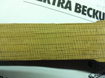

Mijn 2e hands gekochte lintzaag was toe aan een nieuw zaaglint, zo heb ik deze erop gezet.
Maar nu zaagt hij met ribbels,het ziet er uit als houtnerven.
Hoe komt dit, heeft dit met spanning te maken of is er iets niet goed afgesteld?
Ik heb de spanning zo gezet dat er speling opzit van 1 ,2 mm.
De lintzaag loopt goed in het midden op de wielen.
Het is voor mij een geheel nieuwe machine, dus heb ik geen idee of dit normaal is.

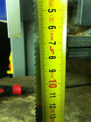

Mijn lintzaag is een Electra Beckum BAS 316 G WNB, wieldiameter 31 cm. Zaaglint is een eenvoudige, merkloos, uit de plaatselijke slijpwinkel. 3 tanden op een cm. 15mm breed.
Ik heb een eiken stoelpoot over de lengte gezaagd, wat overigens prima ging, bij MDF geeft hij ook van die ribbels.

Alle lintzagen geven ribbels, maar afhankelijk van hoe ver de tanden naar links/rechts gebogen zijn zal je die feller zien. Bij een versleten lint heb je dit minder door slijtage en doordat de tanden langzaam aan terug naar het midden plooien.
Hoe meer kleine tanden hoe gaver de snede, maar ook hoe trager je zaagt en zulke linten slijten vermoedelijk sneller.
