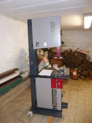

Na wikken en wegen is het de Hammer N4400 geworden.
De foto is van net na de levering, ondertussen heb ik al een paar blokken voor schalen voorbereid, zaagt als boter door hout van 10 cm dik.
Bedankt voor jullie info.
Ronny
Mooie degelijke machine Ronny, gefeliciteerd met de aankoop, heb het filmpje over de Hammer bekeken, begrijp goed dat je voor de Hammer bent gegaan.
