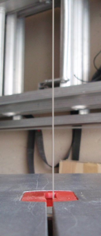

Ik heb de voorloper van de BS1638 een (EMCO swing) later opgekocht door Metabo.
In de gebruikshandleiding bij staat linten tot 15mm, maar ‘Ian van Tuffsaws’ raadde mij aan omdat het een driewieler is met kleinere wielen flexibele (dunnere) linten en niet breder 1 inch (12,7mm) te gebruiken.
Afstellen:
Alle geleiders loszetten en eerste zorgen dat het lint zo goed mogelijk in het midden over alle wielen loopt.
(met draaiknop rechtsboven en vergrendelen)
Op Spanning zetten (draaiknop boven) totdat het lint nog ongeveer 1 cm heen en weer kan.
Het lint zou dan zonder te zwabberen recht moeten lopen zonder dat de geleiders (pokhout en/of lagers) ingesteld staan, zie afbeelding hieronder.
Dan pas de geleiders (pokhout en/of lagers) onder en boven afstellen.
Bij wisselen van linten het afstellen steeds weer opnieuw uitvoeren.
Vergeet niet na het zagen de spanning er steeds af te halen!
En voor het zagen de spanning weer in te stellen.
Mvg, :).

@Mennjo86,
Die 1 cm is dus maar ongeveer 4 á 5mm naar een kant met de boven geleider op de hoogste stand.
Als je die naar beneden haalt gaat het lint strakker staan.
De pokhouten geleiders heb ik nog bij Emco gekocht jaren geleden, maar als je een stukje pokhout kan krijgen kun je ze zelf hieruit zagen
Als ik mij goed herinner heb jij 3 aluminium wielen en ik 2 van kunststof en 1 van aluminium waar de schuurschijf op zit.
Het bovenste wiel zit niet exact boven het onderste wiel dus daarom moet ik met afstellen een compromis sluiten in hoeverre het lint bij alle wielen in het midden loopt.
Mvg, :).
