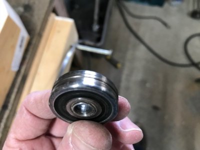

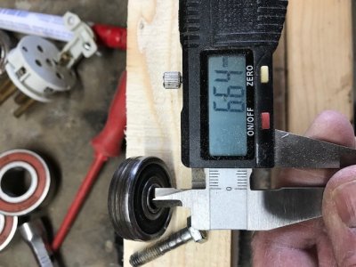

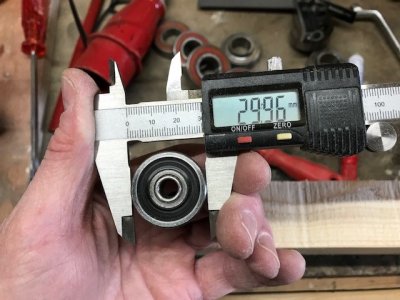

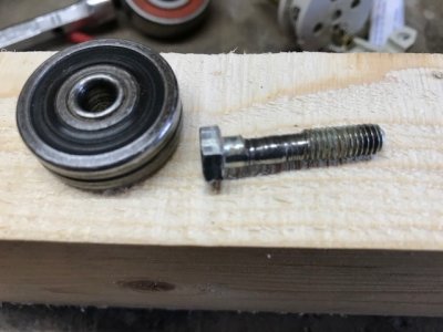

Heb ik meteen een technische vraag over het lager achter de lintzaag.
Deze zit vast met een bout welke helemaal uitgelubberd is. Ook is het lager volgens mij ingesleten. Of hoort de groef in het lager te zitten.
Waar kan ik deze lagers bestellen. of zijn het gewoon standaard lagers en kan ik die overal bestellen.

Ik denk dat je een lager nodig hebt met een binnendiameter van 6 mm (en M6 bout) en een buitendiameter van 30 mm.
De groef is er waarschijnlijk ingesleten door de achterkant van het zaaglint.
Ik koop mijn lagers hier: https://shop.jvl-europe.com/epages/61425996.sf/nl_NL/?ObjectPath=/Shops/61425996/Categories/Lagers
Maar voor slechts één of twee lagers zou ik even in de buurt kijken naar een leverancier voor de lokale ondernemers.

Lagers van 6x30x10 zijn volgens mij erg moeilijk te krijgen. Maar ik heb een paar lager leveranciers gemaild dus misschien zijn ze wel leverbaar.
Maar is de buitendiameter belangrijk? Lijkt mij niet zoveel uit te maken, mits het zaaglint maar goed wordt ondersteund.
Dan kan ik gewoon een zo groot mogelijke buitendiameter nemen.

Roelof,
Ik heb me gehouden aan de maten die jij op de foto's hebt laten zien. Maar je hebt gelijk, het zou ook moeten kunnen met een kleinere maat.
